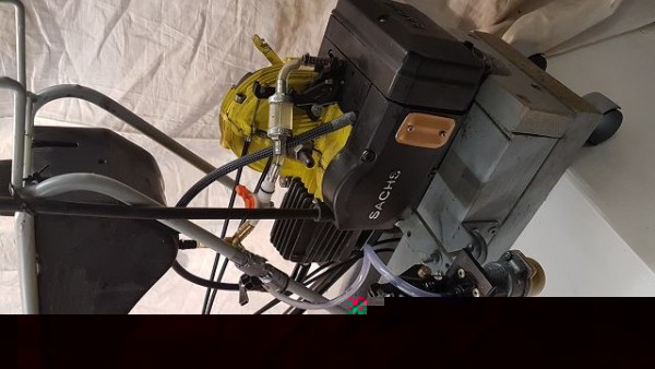

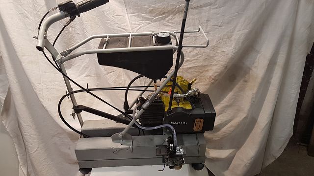

Beitrag von lutzmann »
mit einfachen Mittel hergestellt , reicht mir diese Prüf Vorrichtung.
Alle Teile aus dem Laufenden Teile Sortiment sind weiter Verwendbar.
Auch der Vergaser kann bei Bedarf seitlich befestigt auf Durchlass überprüft werden.
Die 2 Benzinhähne regeln das.
Der überholte 3 Stufer mit Modell 199 Motor von 1987 läuft prima. :smile:
Vielleicht Anregung zum Nachbau.
2 Bilder hier :
Gruß Peter

Habe jedoch eine Frage zur Belüftung an der Seite der Starterabdeckung. Ich nehme an, dies dient zur Kühlung der Zündspule. Wie gefällt dir das.

Hallo, ja, habe gute Erfahrung damit.
Polrad wird warm, dehnt sich dann etwas aus, Abstand zur Zündspule wird dann kleiner.
Gekühlte Zündspule bringt weiterhin gute Funken.
Alles muß aber nach der Zündkerze ( Braune Färbung ) im Zusammenspiel angepasst sein.
Dieser 199 ist ein Arbeitspferd. Kompression 8,5 Bar. TK Vergaser. Für Schwere Leute gut geeignet.
Gruß Peter

Hallo Yoekio.
Zur Garagen Belüftung hat jede Tür unten diese Luftlamellen. Pass diese an.
0,30 halte ich ein beim Abstand Zündspule. Habe das Polrad auch ohne Keil führ Frühzündung gedreht.
Der Motor ist aus dem laufenden Fahrbetrieb hier in der Station nur zum Anpassen eingesetzt.
Gruß Peter
