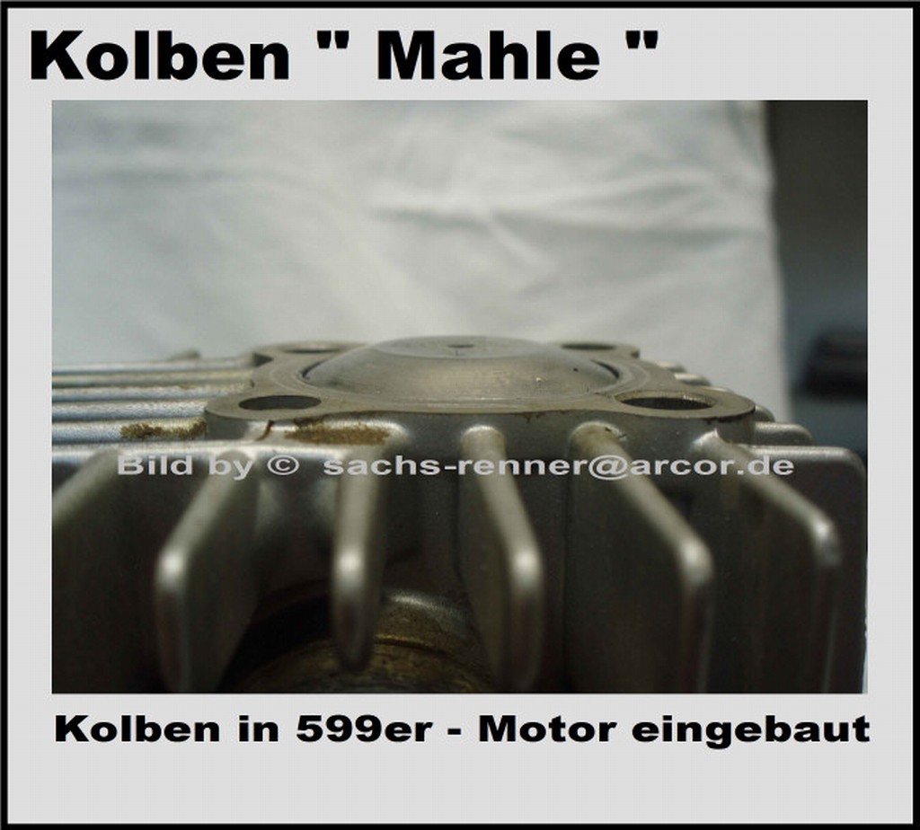

Ich würde gern ein Kleeblatt an den Kolben feilen. Hab dazu auch Sporti´s Video gesehen. Das einzige was mit noch unklar ist, ist das Maß auf der Kolbenfläche vom Rand zur Mitte hin. Gibt es da eine Richtwert?
Möchte die Fase nicht zu flach oder zu steil feilen.
VG discobruno

Lehrgeld haben viele von uns bezahlt.
Der Eine macht es so und andere anders.
Feilen mit der Hand oder fräsen bis kurz vor Kolbenring. Eine Patentlösung gibt es nicht.

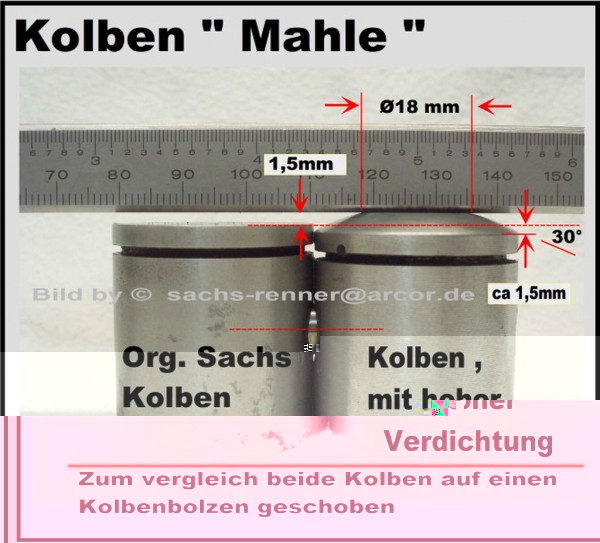

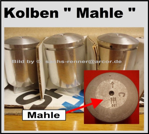

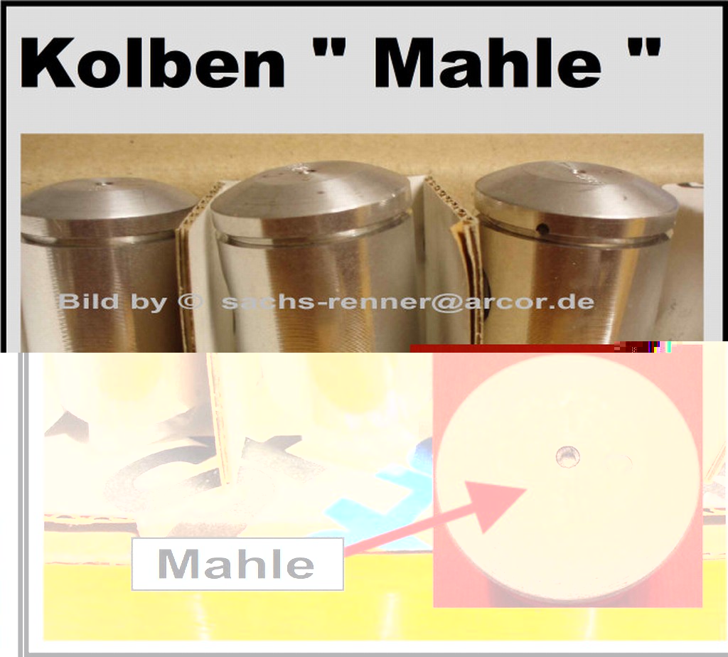

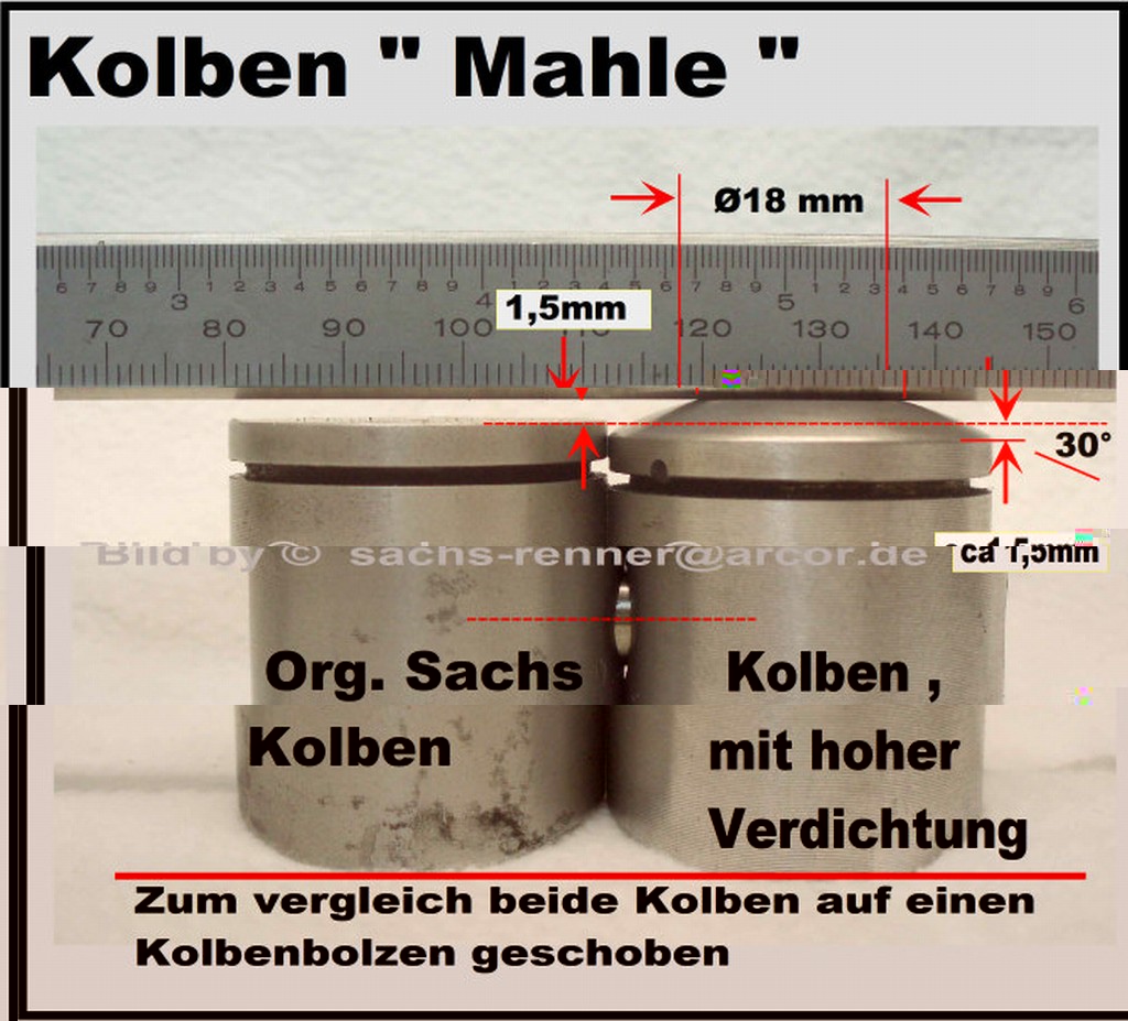

Nimmst du zu viel weg verlierst du an Kompression!! Deshalb gab es ja auch mal Buckelkolben

Ich habe es so wie Sporty, und
Ohh ja, an der auspuff seite habe ich weniger abgenommen.
Kauf dir ein billig kolben und versuche es zuerst damit. Denken Sie daran, wenn sie das eine ändern. Dann muss man oft mehr ändern. Ich fahre mit orginal zundung und offen moduul. Glaube duse 44. Billig kolben. Orginal luftfilter. Membraamplatte orginaal 099. So wie die fon sporty. Und selbstgebauter Auspuff. Und das ist es was ich geändert habe.
Max speed. irgend wo 30 a 33 km/h. Ich holte ein normales E-Bike ein. Und sie fahren maximal 30 km / h. Im kurz, Ich fragte ein E-Biker, wie schnell es ging. Der sagte 30 km/h. Ich habe ich vull gas gegeben. Und ging an ihm vorbei. So max 33 km/h ? Ich habe das gefühl, das der kiste mehr leistung geben will. Geht nicht auf Hochtouren. Und 33 ist gut genug. Aber mit ein ein bisschen mehr tunen / tweaken, max 35 km/h ?
Wie gesagt, ich habe es wie sporty. Feil nicht zuviel ab. Mach zuerst ein bisschen ab. Und probiere es aus. Und halten Sie die schräge Seite an der Auslassseite klein / kurz. Sie möchten so wenig wie möglich am arbeitslag verlieren. Im kurz, wie ich es habe, die schräge Seite am einlas sind größer als auf der Auslassseite.
