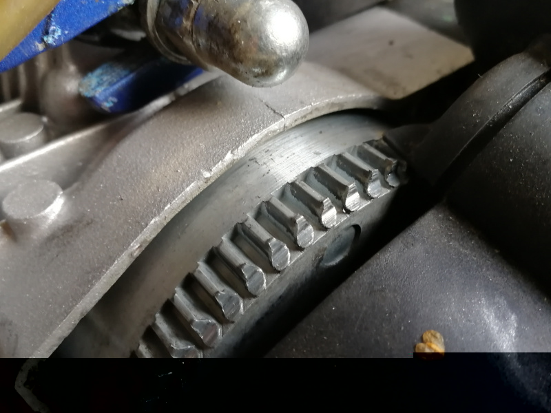

da mein Elektrostarter oft nicht funktionierte, er drehte, aber es passierte nichts, habe ich heute mal nachgeschaut.
Dabei stellte ich fest, dass das große Zahnrad beschädigt ist.
Wie kommt das? Wie kann man das Problem beheben? Kann man es einfach anders herum einbauen?
Danke im Voraus für Eure Hilfe!

da braucht er ein neues Ritzel. Mal den Vorschub des kleinen Ritzels überprüfen.
Das defekte kann man abdrehen und für normalen Handstart verwenden.

Also abdrehen musst Du das Polrad nicht. Aber der Handstartdeckel passt nicht.
Von abdrehen rate ich ab, wenn danach nicht neu gewuchtet wird. Vielleicht ist jetzt die Unwucht schon zu groß.
Wird sich auch nicht lohnen. Habe schon einige Polräder verbraucht, indem der Srtahl-Kern lose wurde. Kabel zu CDI müssen bleiben, alles andere kann weg.
neues Polrad für Handstarter gibt es bei Brucker Radl Service. Kauf kein gebrauchtes.

Meinst Du mit "Handstartdeckel" den kompletten Deckel von der Version ohne e-Starter?
Warum passt der dann nicht?
Das Polrad würde ich nur wechseln, wenn dann der e-Starter wieder funktioniert. Ich habe aber die Befürchtung, dass das neue auch nicht lange mitmacht.
Wenn ich auf den e-Starter verzichte, sollte er auch ganz ab. Hatte gehofft, man macht einfach einen neuen Deckel drauf, Kabel vorher ab und gut ist's...

das E-Start Polrad ist dicker. Deswegen müsste man es abdrehen auf die dicke eines Handstart Polrad. Aber wie auch immer du benötigst ein neues Polrad. Es sei denn du startes deinen Motor mit dem vorhanden Handstart beim E-Start Deckel. Das wäre die günstigste Alternative.

mit einem Polrad Abzieher. siehe in der Reparatur Anleitung
http://spartamet.sekeris.nl/boekje/301handboek.pdf
Aber wenn du den Handstart von E-Start Deckel benutzt , brauchst du keine Kabel abmachen, kein Polrad abziehen vielleicht das Handstart Kabel verlängern . Teile hierzu hat Brucker Radl service .
Wie kommt das?
Höma Rippe :smile: ! Wenn alle Voraussetzungen stimmen springt die Saxo per E-Start an und auch gut . Da gibbet kein Rütteln und kein Schütteln....!Und dann drehen und nix passieren....? Du bist dir dabei vollkommen sicher dass die Batterie nicht überaltert bzw. voll den nötigen Strom für den Startvorgang liefert...!? Schlechter Strom = schlechtes Ritzeleinrücken = kaputte Polradverzahnung bzw. abgeraspelte Zähne...! Und erzähl mir da ja nix von gutem Aussehen der Batterie oder so...!
