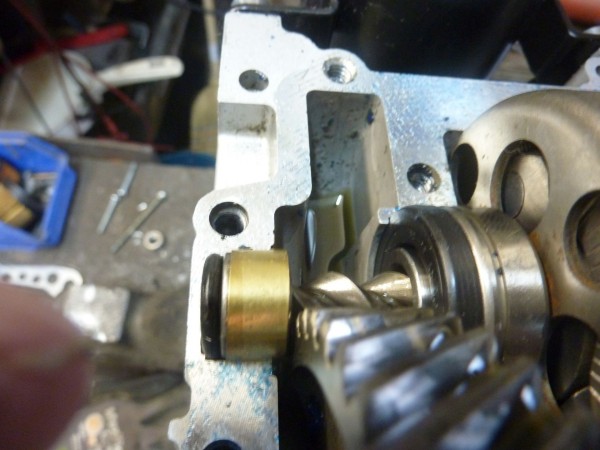

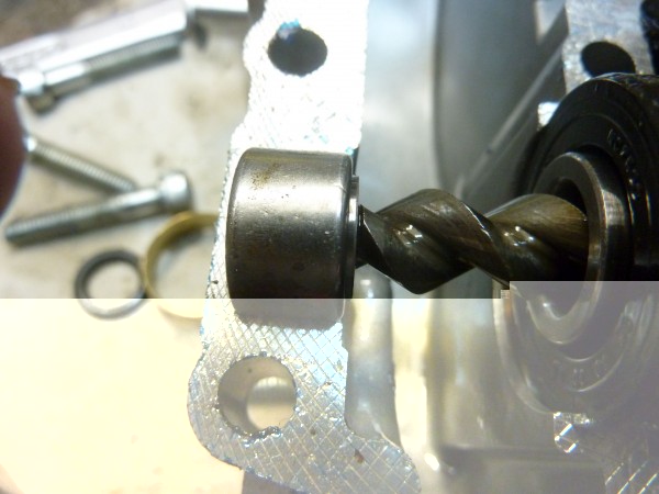

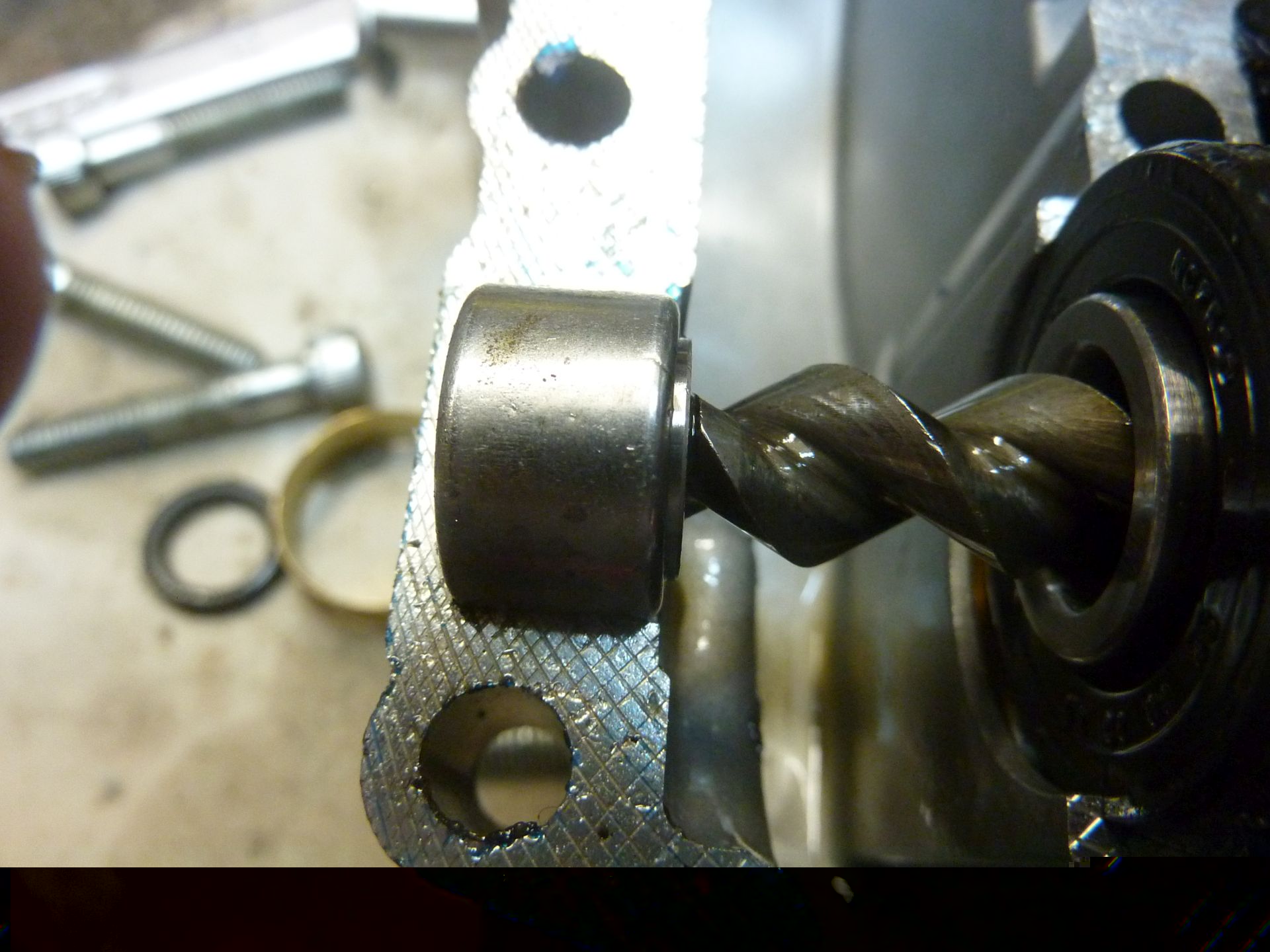

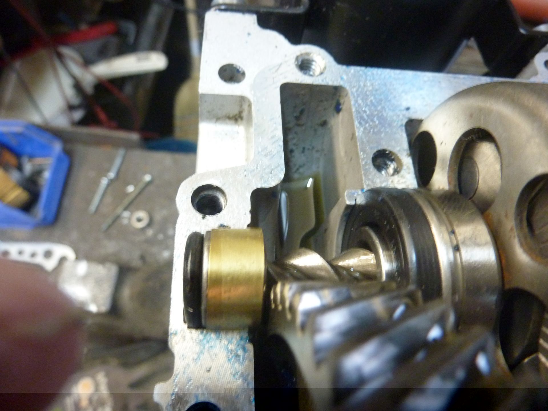

Kann ja sein das das für manchen nur olle Karamelle ist ,längst bekannt ist oder einfach nur für nicht erwähnenswert gehalten wird/wurde .
Mir ist aufgestoßen und eigentlich habe ich nur auch vom Moppel gelesen dass dem das auch nicht so recht gefallen hat : Bei Motorzusammenbau kann es passieren das die Wurmwelle nicht voll lagernd eingebaut wird.
Solch Einbauzustand ist meiner Meinung nach nicht gut für das Topflager und dürfte dessen Lebensdauer verringern .
Wenn ich nun das Lager bei Motorzusammenbau so platziere dass es voll trägt ...!? Kann ich mir da sicher sein dass es im Motorbetrieb dann auch so am Platz bleibt....?
Ich setze da lieber passendes Material zum Festsetzen ein ,bin mir dadurch sicher dass die Nadelrollen im Lager durchgehend belastet werden und ob eine falsche Einbausituation auch bei Dreistufern vorkommen kann entzieht sich z.Zt. meiner Kenntnis .
Einer Bedenken , Einwände oder sonst wat zu Meckern dazu ... :smile: ?
Michael9

Hallo Timo
Zu 1. dann : Ein 499er D-Gehäuse
Zu 2. dann : Nun mit NL-Getriebe
Zu 3. dann : Da habe ich überlegt :/ und überlegt :/ und überlegt :/ und bin dann zu dem Schluß gekommen dass solch Messingblech evtl. als Beilage zum Topflager verwendet wird bei Einsetzen von Nl-Getriebe in D- Gehäuse..... :smile: ?
Und damit deine Frisur dann auch wieder in Ordnung kommt.... :smile: : Mit Festsetzen/Hinterlegen und dann in der Vertikalen ist der O-Ring gemeint welchen ich hinter dem Lager eingebracht habe. Einen Hinweis zu Reparaturanleitung und Einbauweise hat spartarie gegeben und ob meine Machart dann unbedingt nötig ist....!? Mir sch...egal und ich bin mir aber sicher dass das Lager in der Vertikalen nicht weg kann...!
Frisur nu wieder in Ordnung.... :smile: ?
