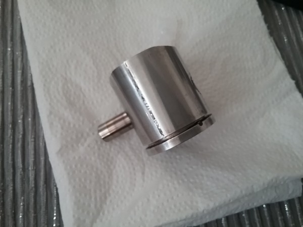

Hallo Saxonettenfreunde,
Ist so ein Kolben noch verwendungsfähig?
Nachdem ich das gute Stück akribisch gereinigt habe, kam diese Schmarre zum Vorschein, ist aber nicht oberhalb der Ringnut. Volker

. . . um den Kolben würde ich mir keine Gedanken machen.
Der Zylinder ist wichtiger - wie sieht es hier aus ?
KOLBEN :
Profi : Der Kolben wird entsorgt .
Halbprofi : Glättet die Riefen mit 400er Schmiergel leinen und hofft das alles gut geht.
Ahnungsloser : . . . geht kurz mit der Schruppfeile drüber und ist Stolz auf sein Werk
. . . . jeder wie er will

Der war an einer gebraucht erworbenen Kurbelwelle dran,
Der Zylinder den ich schon länger habe ist i. O. , ohne Riefen.
Ich denke, ich werde einen neuen Kolben mit neuem Ring einbauen! War mir klar, das so was nicht gut ist.

Sehr schnell beeinflußbar ist der Saxofreund aber und ein bisserl sehr wenig hat Der über die Schmarre erzählt oder : Der Saxofreund hat ganz einfach besseren Einblick zu dem Schaden und weiß auch was Schrott ist...?!Ich denke, ich werde einen neuen Kolben mit neuem Ring einbauen! War mir klar, das so was nicht gut ist.
Warum Kolben wegschmeißen wenn die Schmarre nur leicht oberflächlich ist...?
Eine Profi in der Wegschmeißfraktion schmeißt natürlich weg . Er würde ja sonst nicht in dieser Fraktion tätig sein
Ein Profi mit geübtem Auge im Erhaltungsbetrieb aber sichtet erst mal die Beschädigung , entscheidet dann ob erhaltenswert oder Schrott .
Ob der Kolben nun wirklich Schrott ist....? Ohne den gesichtet zu haben...? Wer trifft da AUF JEDEN FALL die richtige Entscheidung...?
Jeder wie er will......?

Sie können fragen, was ein neuer Originalkolben kostet. .
Neuer Originalkolben stehen nicht mehr zum verkauf im laden. Aber vielleicht das jemand noch 1 auf lager hat.
Also einen Kolben zum Schrott zu deklarieren, hmmmm. Wie didi geshreiben hat, jeder wie er wil. Ich würde erstmal schauen, was ein neues kostet. Und wie gut ist diese Qualität. Ein guter kolben zu finden ist schwer genug. Und dann spreche ich nicht von einem guten Kolbenring. Das ist auch schwer genug, um die zu finden.
Also, frage erst mal was ein ( guter ) neues kostet. Und dann entscheiden ob der alte kolben shrott ist.

Bei solche "schaden"muss man alles gut unterzuchen.
- ist der zylinder noch gut
- an welche stelle ist die rille am kolben
- ist die kurbelwelle noch gut
- ist der kolben nicht zu klein fur den zylinder
- sitzten noch genug ollrillen auf den kolben.
Sitzt die rille wie often vorkomt zur hohe des auspuffs lochs und sind die ollrillen noch anwezend kan man often den kolben noch wiederverwenden.
Wichtig ist das die rille nicht zu tief ist und das kein material aus die rille ausgebrochen ist.
Ist der kolben zu klein ensthehen auch Rillen auf den platz der Spulkanale

Also, ich erwarb den Kolben über eBay, zusammen mit einer guten Kurbelwelle und guter Kupplung, es ist ein Originaler Kolben von VERTEX.
einen guten Zylinder mit gleichem Mass hab ich noch zu liegen.
Die Riefe am Kolben ist nicht tief, liegt genau gegenüber dem Auslass.
Der Kolbenring weist keine Beschädigungen auf, trotzdem kommt ein neuer rein.
Die Riefe ist da. 1 mm breit, natürlich ist Material abgetragen worden.

Riefe über dem Auslass ist nicht so tragisch wie anderswo.

. . . . ne Jungens , nicht schlimm
- genau wie beim Auto : wenn Auslassventil krumm , macht nichts >>> ist nur Auslass
Anmerkung :
Vor 5-10 Jahren haben wir uns erschrocken wenn uns so ein Bild ( Kolben ) vorgesetzt wurde.
Wenns mir passiert wäre hätte ich Schlaflose Nächte !
Heute jedoch gibt es genug Apostel vom Orden der " Gesundbeter " die hier den betroffenen
die heilige Absolution erteilen für den weiteren Gebrauch der defekten ( SCHROTT ) Teile.
Merke das sich dem ORDEN der " Gesundbeter " hier immer mehr anschliessen und öffentlich Outen.
Die guten und richtigen Abhandlungen einer Reparatur werden in Frage gestellt.
Vielfach wird schon zum " MURKSEN " animiert !
