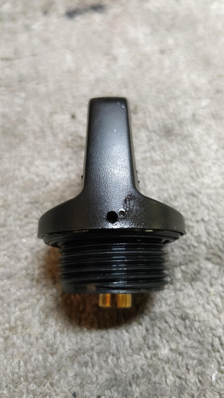

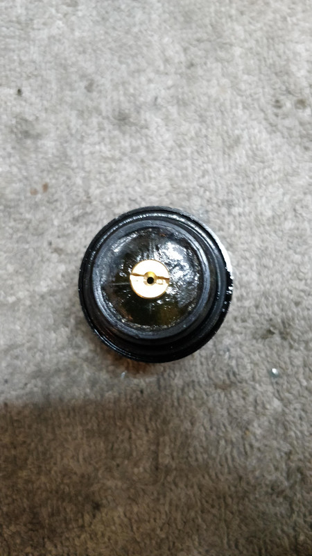

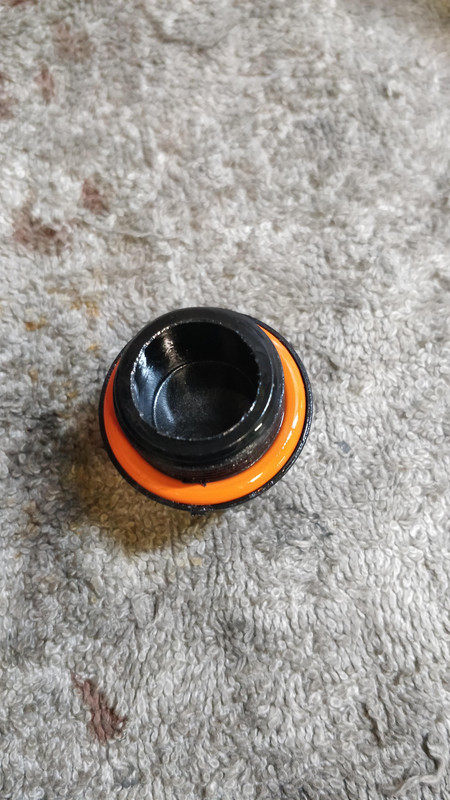

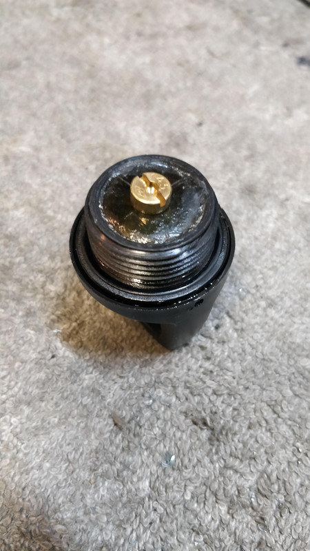

Re: Sporti's Garage. Sicherheits-Tankdeckel aus dem 3D-Drucker
Es hat viel zu lange gedauert, aber habe die Fotos gemacht
Das loch im Schraubdeckel zu gemacht mit Epoxy.
2 Löcher gebohrt
Das größere Loch, das ich im Epoxy gebohrt habe, später eine Düse rein geschraubt, weil während der Fahrt ein wenig Benzin raus kam.
Problem ist jetzt gelöst.
Fahre schon 2 bis 3 jähre so
Gruss Sjarel

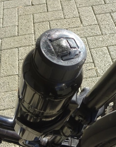

So, der Tankdeckel hat einen heißen Tag nicht ganz überlebt, als das Rad draußen stand.
Eco ABS ist also nicht hitzebeständig genug.
Werde den mal aus PETG neu drucken: Sporti
