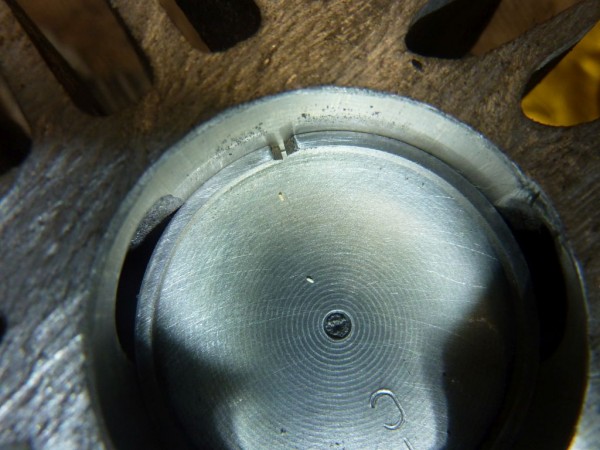

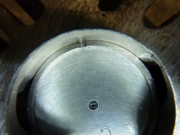

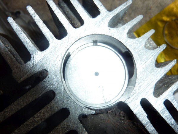

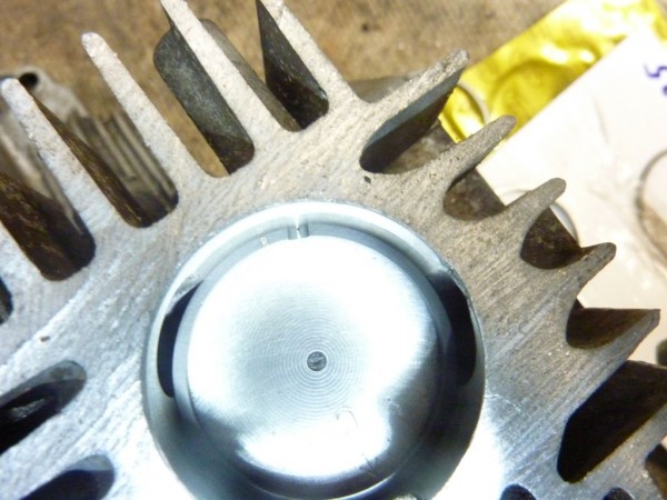

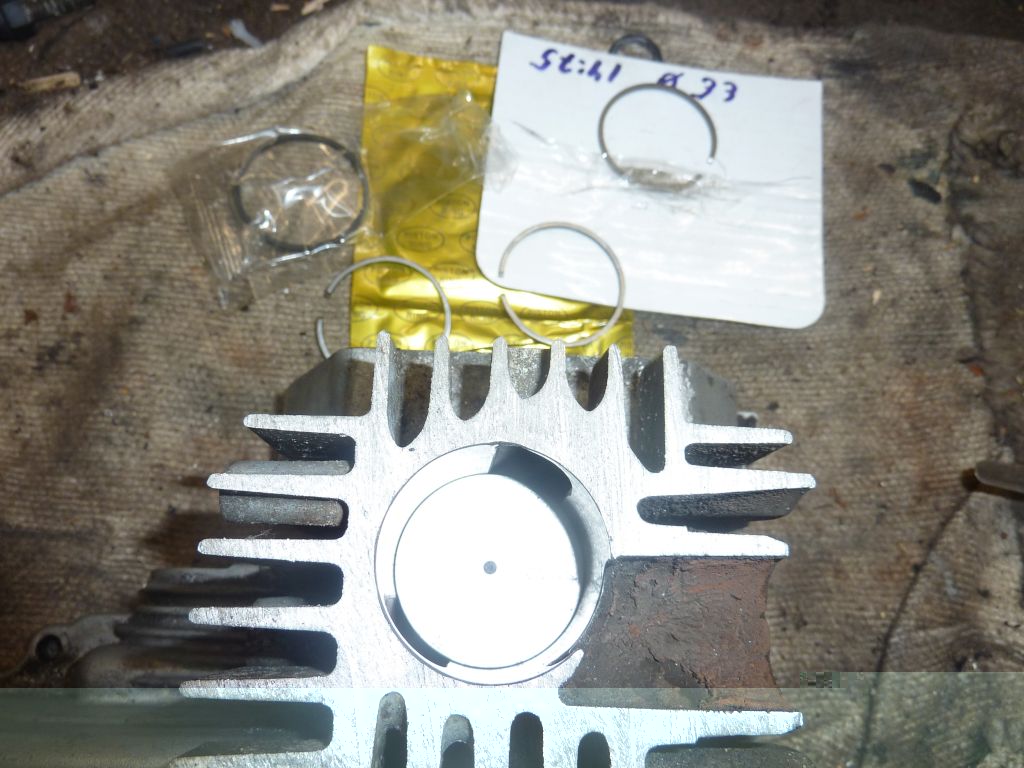

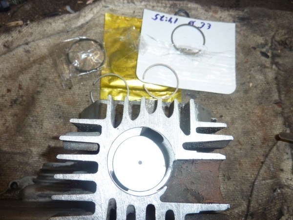

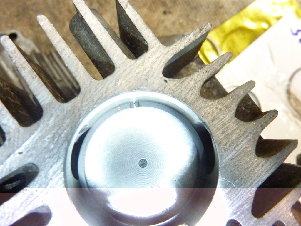

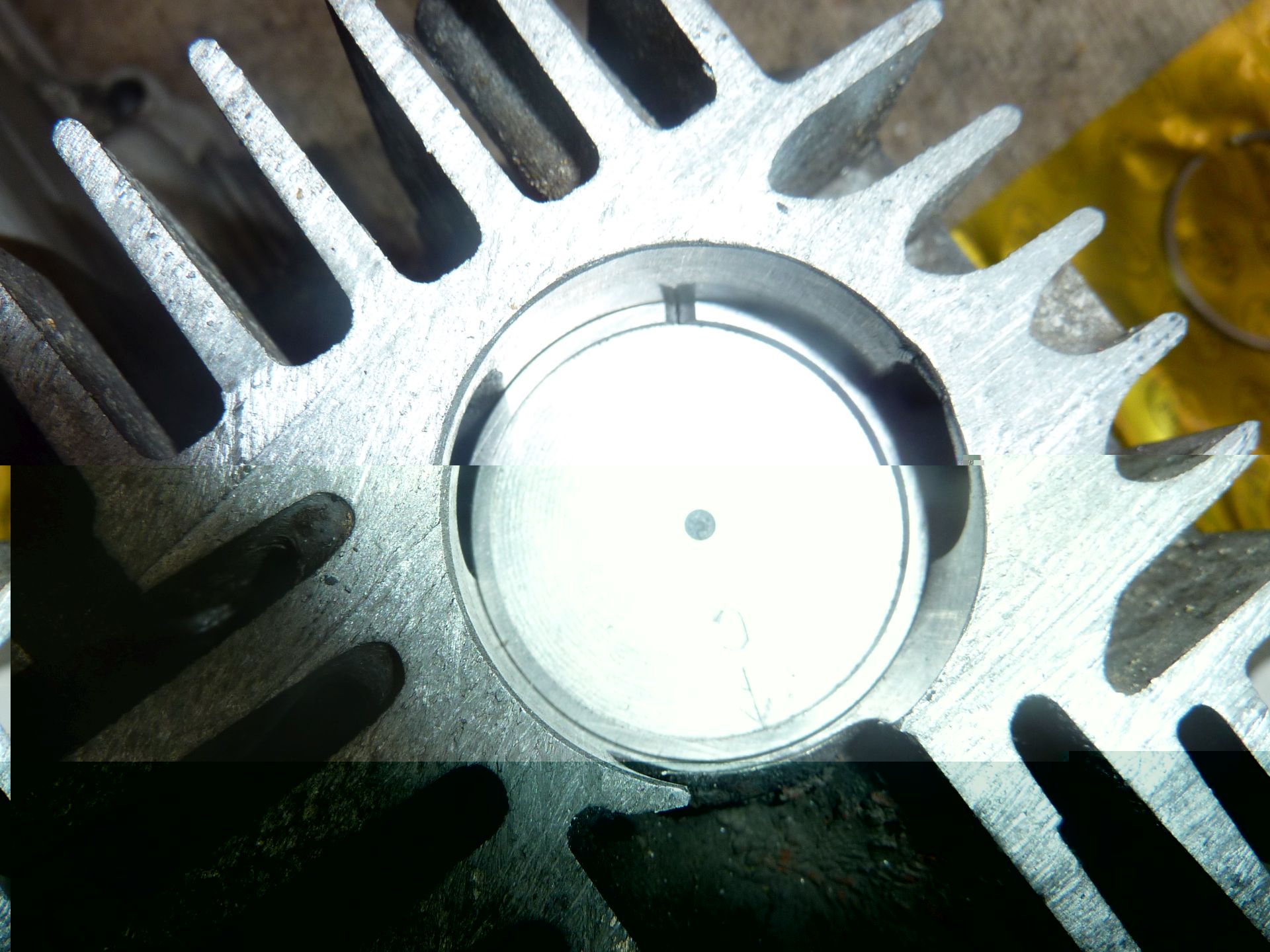

Da hatte doch vor kurzer Zeit der Yoekio hier berichtet dass er auch Kolbenringe mit d33 von Stiehl für den Saxonettekolben verwendet . Wenn ich mich recht erinnere hatte er hier dafür Prügel bekommen , wurde angespuckt und sogar mit Steine beworfen :smile: . Bevor ich mich solch Sachen anschließe :smile: hatte ich mir dann aber zum Probieren solch Kolbenring bestellt . Mein Übungsmaterial dann :
Der Kolbenring von Stihl . Spaltmaß mit 20er Blatt einer Fühllehre gemessen.
Kolbenring von Sachs . Spaltmaß mit 30er Blatt einer Fühllehre gemessen .
Ein Kolbenring aus Frankreich . Die Ringe wurden hier mal publiziert und für gut befunden . Drei Stück davon habe ich schon verbaut . Kein Problem bekannt damit . Spaltmaß mit 25er Blatt einer Fühllehre gemessen .
Hier dann ein Kolbenring der einem Kolben der kostengünstigen Art :smile: beigelegt ist . Spaltmaß mit 20er Blatt einer Fühllehre gemessen .
Weil ich kein Materialprüfer bin :smile: kan ich über die Qualität der Ringe natürlich keine Aussage treffen . Ich mag aber fragen was denn nun an dem Kolbenring von Stihl so schrecklich ist dass der nicht im Saxomotor zum Einsatz kommen sollte...? Ich habe da z.B. einen D-Kolben mit d33,003 . Diesen Kolben konnte ich wegen seiner Größe bisher in keinen Zylinder bekommen .Nur press wäre das einmal gegangen .Wenn ich dafür dann mal irgendwann den passenden Zylinder finde und dann den Stihlring mit einbaue...? Ich würd´s machen . Und in dem zersägten Zylinder und mit dem Spaltmaß von 0,2 . Da hätte ich den auch eingebaut...! So - und nu...!? Wer wirft mit Steine.... :smile: !

Hallo, es ist hier der Ringstoß gemeint, je größer dieser Ringstoß ist desto mehr strömmen hier die Gase am Kolben vorbei, je kleiner um so besser! Aber es muß dennoch ein geringer Spalt unter allen Umständen erhalten bleiben, sonst große Probleme, wie Bruch des Ringes, Kolbenklemmer, noch schlimmer Kolbenfresser. Ring muß bei hohen Temperaturen noch federn und zum Zylinder abdichten können. Wie groß er sein muß kannt eigentlich nur der Motorenhersteller genau sagen. 0,2mm können sich im Versuch als ausreichend erweisen.
Gruß Bernd
