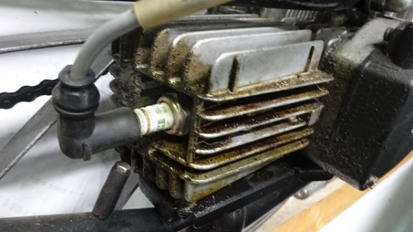

wie kann es sein, dass ein Motor derartig verölen kann ?
Der ist ja überall verölt.

Dass der Motor wohl an den Dichtflächen undicht ist, das weiß ich ja.
Das Kerzengewinde oder die Ölschraube sind dicht..
Aber wie kommt das Öl vorne so hin ?

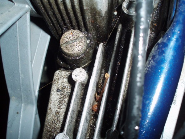

OK, dann gebe ich auch mal eine Vermutung hinzu die mir von meiner Glaskugel erzählt wurde.
Solch ein Bild hatte ich mal bei zugesetztem Entlüftungskanal, andere Ölschraube und gut war:

die motorchen erster bauart habben einige nachteile.
- weniger kuhlflache vom cilinder
- weniger ol im getriebe
- mangelhaftes guss alu und bearbeitung
- mehr drehende teile im getriebe
Durch hoheren betriebstemperatur wird den uberdruck hoher bei hoheren gescwindigkeit.
das getriebe ol wird durch die rund dichtung (linker seite achse) und rund dichting olschraube gedruckt.
Sachs ist niemals ein guter bearbeiter von alu gussteile gewezen.
da sitzen viele guss und bearbeitungsfehler in unsere Sachs motorchen die heut zu tage niemals mehr zu gelassen wurden.
wenn die dichtungsflache der zundkerze nicht gerade is und/oder das gewinde nicht gerade ab werk angebracht ist gibt es auch probleme.
Man kan 3 dinge tun um diese "fehler" zu beseitigen.
- Hylomar oder curil an die linker rund dichting an der achse anbringen
- Entluftungsrohrchen an die olschraube stelle montieren.
- kupfere dichtungs scheibe unter die zundkerze montieren.
So halt ihr eure 099 und 199 schweinschen sauber :klugscheiss:
