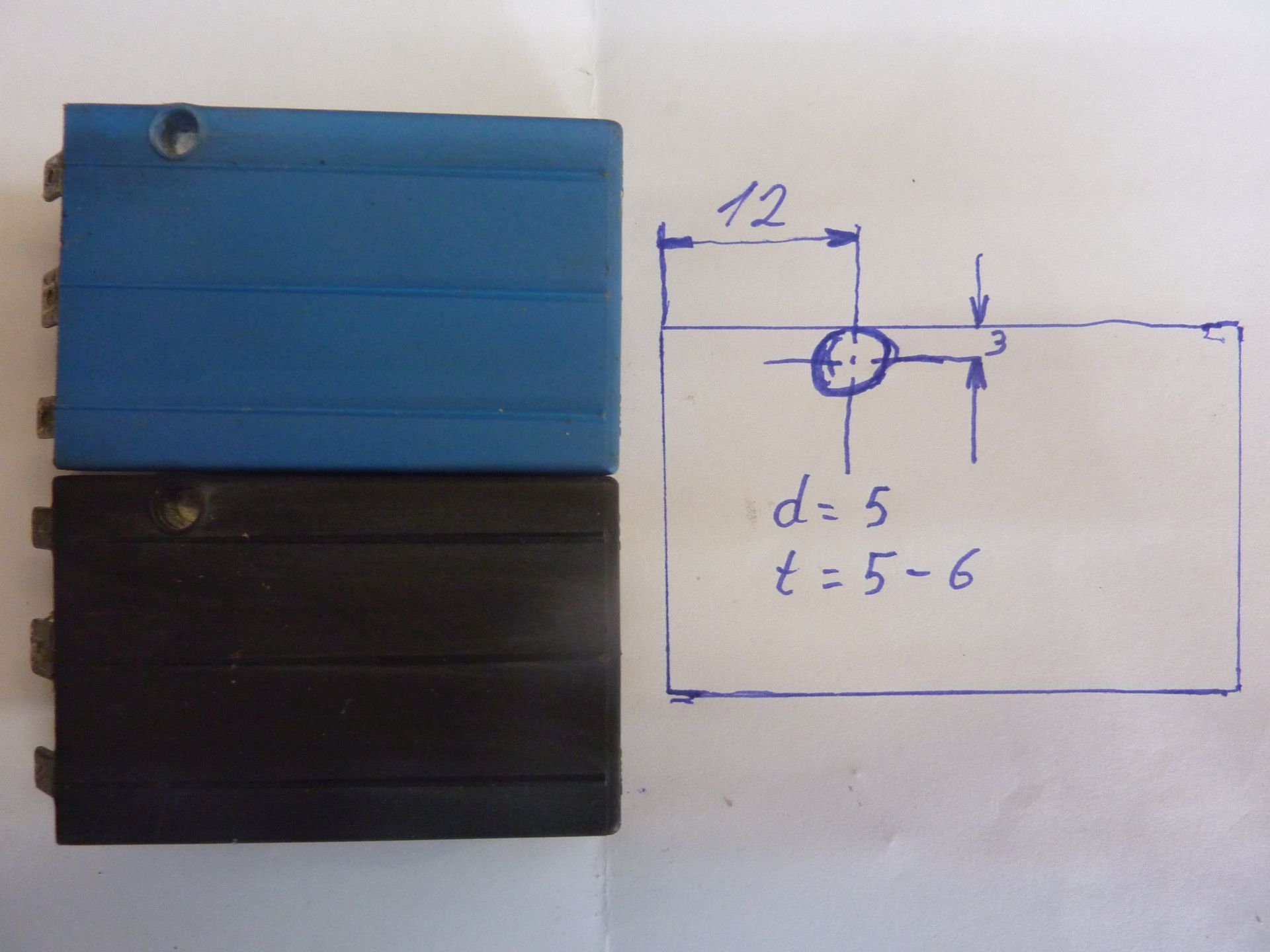

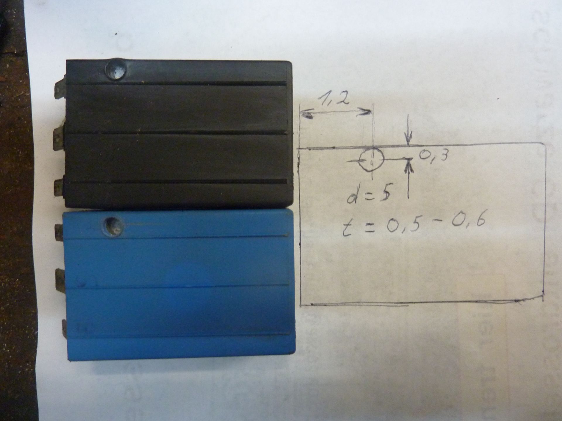

Aufbauend auf eine Fleißarbeit bzw. einen Beitrag von HG *THUMBS UP* habe ich dann mal andere/neue Koordinaten für einen „Präzisionsangriff" auf den „ Sperrgürtel" ermittelt und habe diesen dann damit auch schon 5 mal erfolgreich im„Frontbereich" schwarz und auch blau „durchbrechen" können :smile: .
Au Sch... : Maße falsch geschrieben ! Vergeßt die Kommas und die Nullen dabei :redface:

. . . dann Ändere noch einmal Deinen Plan und gebe Maße alle in mm an ! :stop:
( Nicht lg in cm und Bohrung in mm )
Beiträge: 1149
Re: Modul/CDI und andere Koordinaten zum Bohren
Ja, ja . Gut aufgepaßt und ist mir auch schon aufgefallen und : Schon geändert....!
. . . 0,3 cm oder 0,3 mm ?
t = 0,5 cm oder 5 - 6 mm ?
Bei Bohrer 5 cm oder 5 mm ?
>>>> Besser ist immer die " EINHEIT " bei zu schreiben . :handshake:

Beiträge: 4823
Komm, Didi,
jetzt mach keinen Mist und verwirr uns nicht mit Fragezeichen!
Alle Maße der Zeichnung von oben nach unten:
12mm
3mm
5mm (Durchmesser)
5mm bis 6mm
Ne? - Dieter
PS: Das war ja der HiMo, der gefragt hat...
Die Bohrung scheint mir zu gefählich weit nach innen. Können danicht noch andere Leterplattenleitungen nebenan zumindest beschädigt / geschwächt werden ?
Zumindest beim Blauen Modul sieht mir das so aus.
Ich nahm bisher die Methode: Mit einem Dremel ausgraben und Leiterbahn mit einem Messer durchtrennen.
Danach mit Heißkleber wieder verschließen und blauem Filzer anmalen
Es gibt aber noch eine viel bessere Methode, aber weil nicht meine Idee :-X

Hier dann als besserer Ersatz zu der Zeichnung in meinem Eingangsbeitrag eine Zeichnung mit Bemaßung (natürlich alles in mm) die technischem Standard (zumindest) nahe kommen sollte...... :smile: !
Weitere Erläuterung dazu sollte eigentlich unnötig sein und die erspare ich mir dann auch und aber : Für konstruktive Kritik habe ich immer ein offenes Ohr..... :smile:

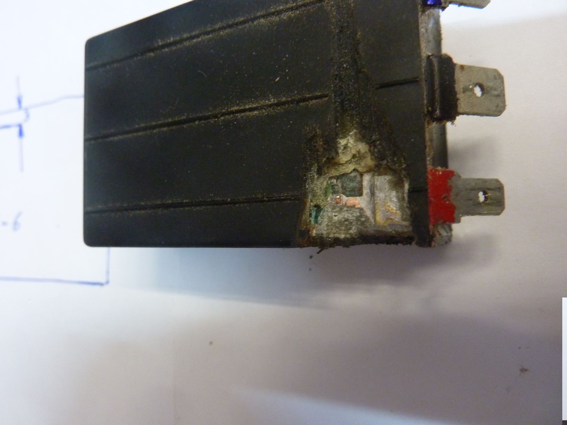

Links unten im Ausschnitt kann man die mit dem Bohrer durchtrennt Leiterbahn erkennen und : Der Anfang der nächsten Leiterbahn befindet sich 6,5mm vom äußeren Rand und die ist bei den zum Bohren gegebenen Maßen eigentlich nicht in Gefahr. Für „Kunstschützen" aber....:smile:?
Und nix über das „Schlachtfeld" sagen das ich da angerichtet habe . Weil ich das kann :smile: , aus Neugier, zur Überprüfung und auch weil ich meinem eigenen Ar... manchmal nicht so recht traue dann nach dem Bohren alles mit meiner grooßen,grooßen Werkstattbandsäge „freigeschaufelt" .
Neiin einen Dremel brauche ICH doch nicht dafür und : Unnötige Zeitverschwendung....! Frage noch.... :smile: ? Natürlich hat das so behandelte Modul noch den vollen „Freilauf" und könnte verwendet werden !
