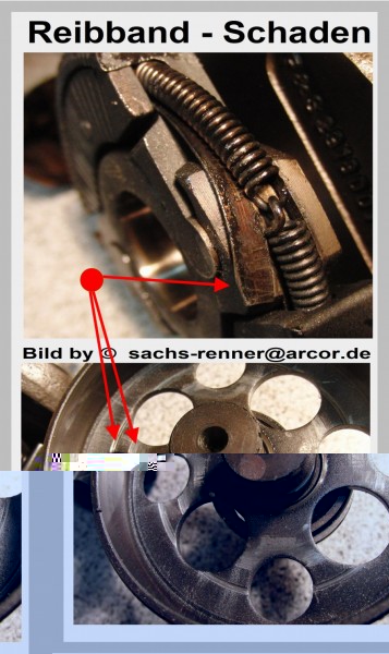

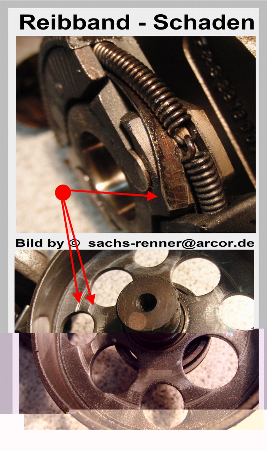

. . . und hier Bild von " Reibband " Schaden :

Und hier noch ein Bild dazu :
Laut nachgedacht: Bestimmt soll das "klickern" an die Glocke.....aber nur im Lehrlauf!
Wenn die Kupplungsbacken in die Glocke fest angreifen nicht mehr.
