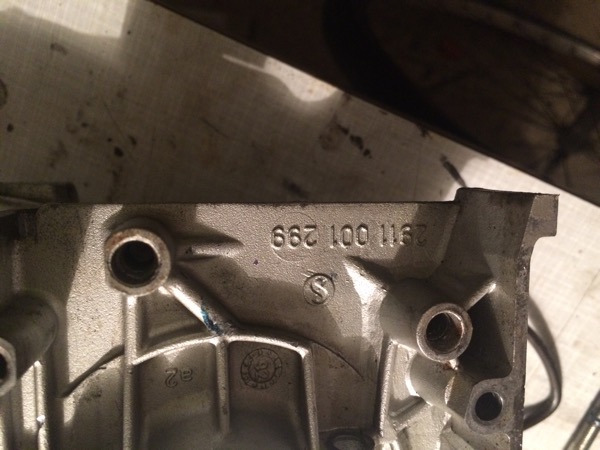

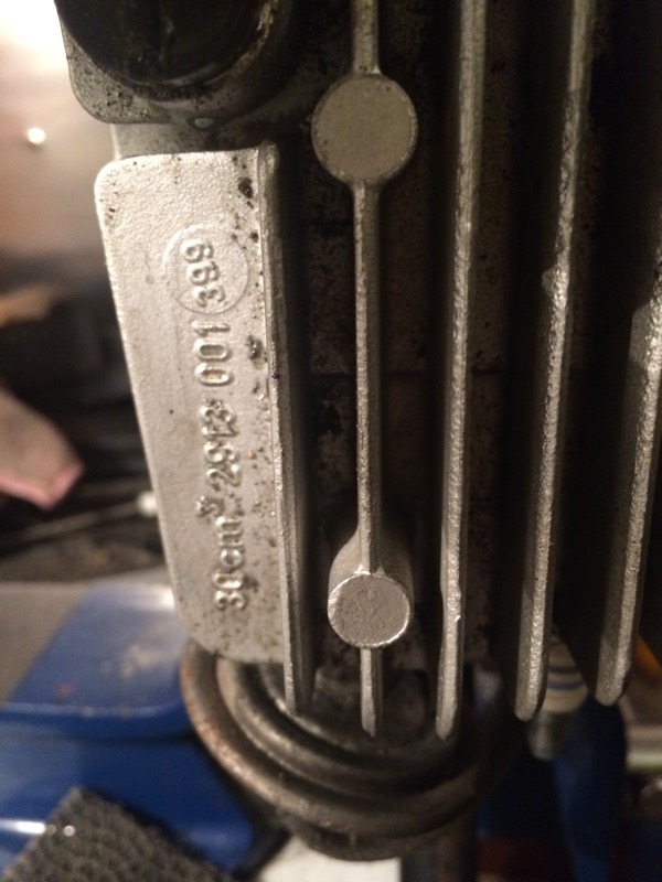

Was mir schon mal aufgefallen ist das die Nummern auf den Gehäusehälften nicht übereinstimmen. Das kann doch so nicht richtig sein eigentlich oder???

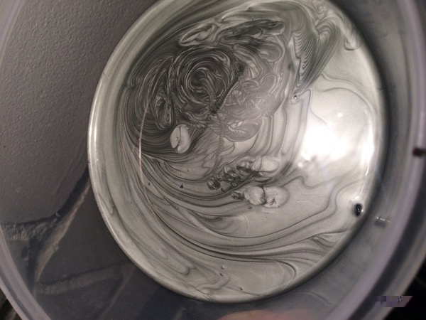

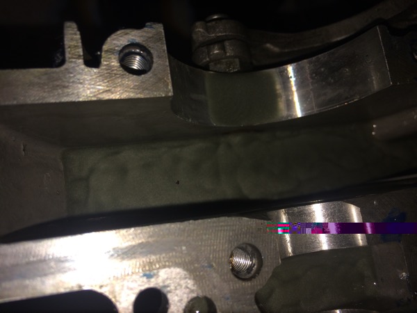

Das Getriebeöl sah sehr silber aus. Aber insgesamt wurde wohl auch mit Dichtmittel nicht gespart. Ich vermute hier wurde Heißlagerfett zuviel oder an der falschen Stelle angebracht.

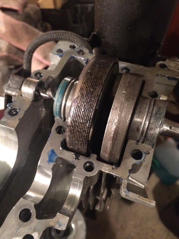

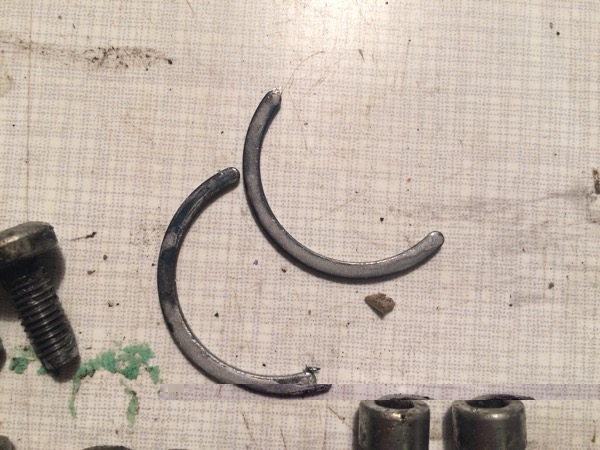

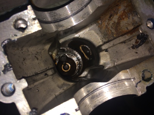

Ich habe von den Halbringen nur 2 in einer Motorhäöfte gefunden, in der anderen waren gar keine? Ist das richtig?

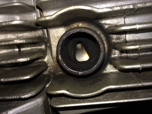

Hat jemand schonmal den Außlass vergrößert? Der ist ja ziemlich klein was ich so gesehen habe.
Nein das ist nicht richtig. Auf jedes Kurbelwellenlager ist nur 1.
Was mir schon mal aufgefallen ist das die Nummern auf den Gehäusehälften nicht übereinstimmen. Das kann doch so nicht richtig sein eigentlich oder ???
Nun ja, eigentlich gehört es nicht dazu. Aber wenn es past dan past es eben. Aber für Perfektionisten ist dieses ein Gotteslästerung.
Keine Ahnung ob jemand das shon getan hat. Aber wenn Sie kein spezifisches Fachwissen haben. Bitte nicht berühren. Sonst wird es in einem vollständigen Desaster enden.
Weiter, schauen Sie sich die Zeichnungen genau an. Normalerweise spricht es für sich selbst. Sie müssen kein Raketenwissenschaftler sein, um das zu verstehen.

Was Gehäusehälften betrifft:
Es kann sein, dass ein 499 er Vorderteil an 399 Hinterteil passt.
Das ist aber unwichtig.
Wichtig ist eine eingravierte Nummer, 2-3 stellig, die bei beiden Gehäusehälften gleich sein muss.
Das bedeutet dass beide zusammengebaut gebohrt und gefräst wurden und nur diese beiden dann ganz genau aufeinanderpassen.
Und pro Seite nur eine Halbschalenring.

Ich habe genau den gleichen Motor, mit den gleichen Zahlen vorn und hinten.
Mir wurde gesagt das es solche Baureihen gab.

@Sporti : Danke für die Info. Die 3 stelligen eingravierten passen zusammen. Das hatte ich bisher nicht gewusst und es beruhigt mich.

Re: Jetzt Motorüberholung - Bericht und Fragen
Zeig mal ein Bild vom Auslasskanal (von der Auspuffseite fotografieren!)
AdscheT
Beitrag von AdscheT »
Hallo Dieter,
sieht halt aus wie ein Auslass so aussieht an der Saxonette.
Ich denke mal ein wenig größer dürfte er schon sein.
Bei meiner Piaggio Ciao hats geholfen.
Ich will aber auch nicht zuviel wegnehmen, dafür wird dann der Auspuff auch nicht ausreichen vermute ich mal.
Gruss
Adsche
Beiträge: 5069
Lass ie Finger vom Auspuffaugang, geh lieber über Kleeblattwiesen
