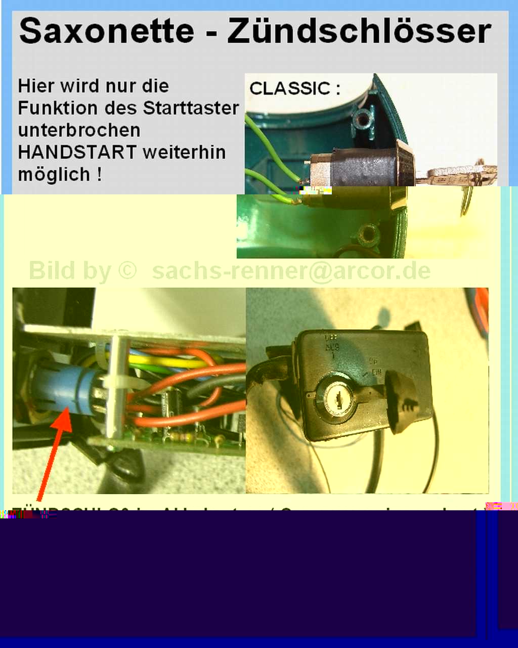

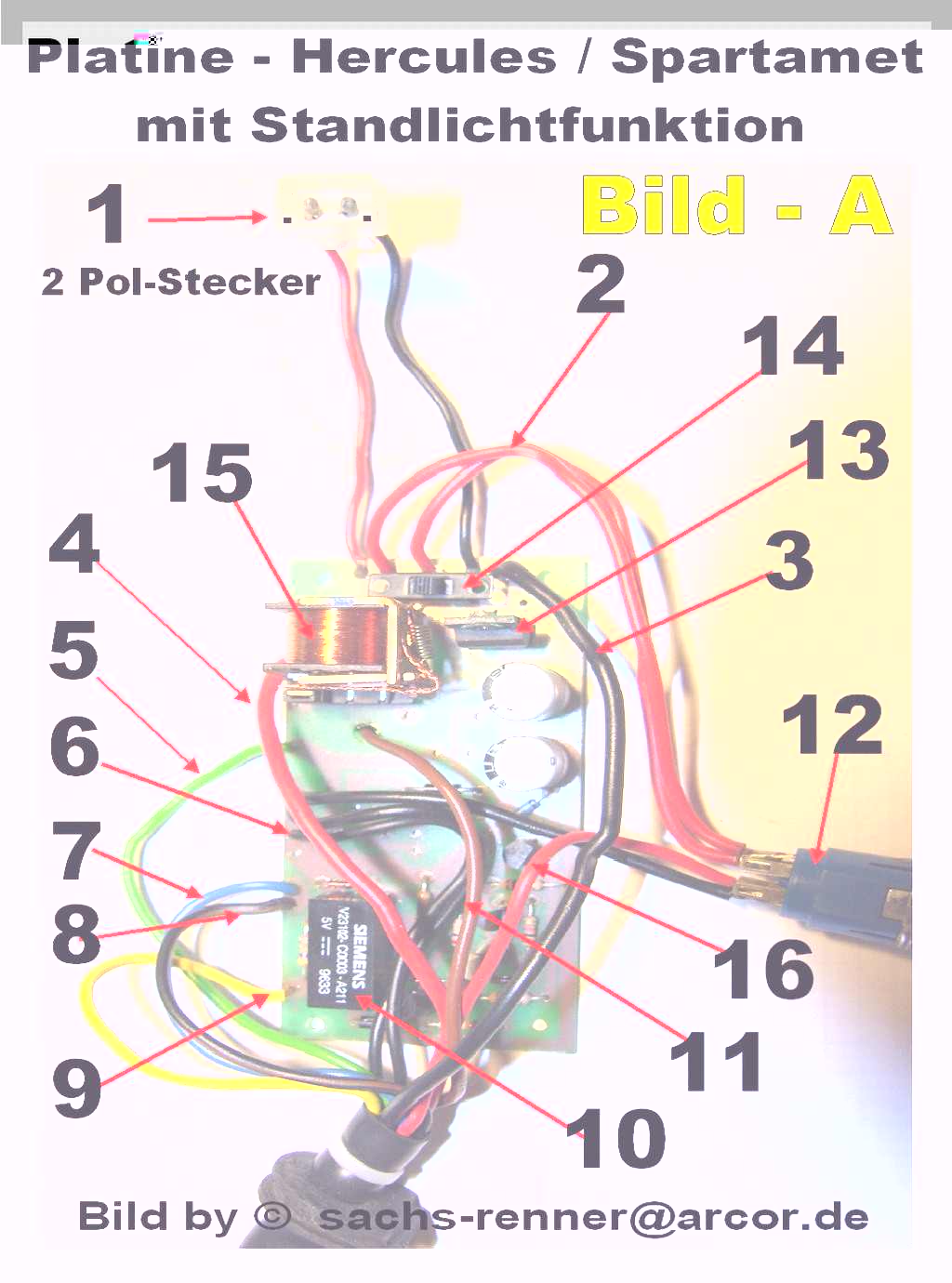

Hier eine Bildliche Erklärung der Akkubox mit Zündschalter
und Zündschloß in der Lampe.
Classic : Hercules und Sachs ( hier wurde IMMER Zündschloß in Lampe verbaut
und teilweise auch Zündschloß in Akkubox verbaut )
>>> Es gibt aber noch andere Aufbauten und Bestückungen der Platine !! <<<
Spartamet und Hercules : Hier wurde die Box mit Zündschalter in Akkubox , jedoch kein Zündschloß in Lampe verbaut.

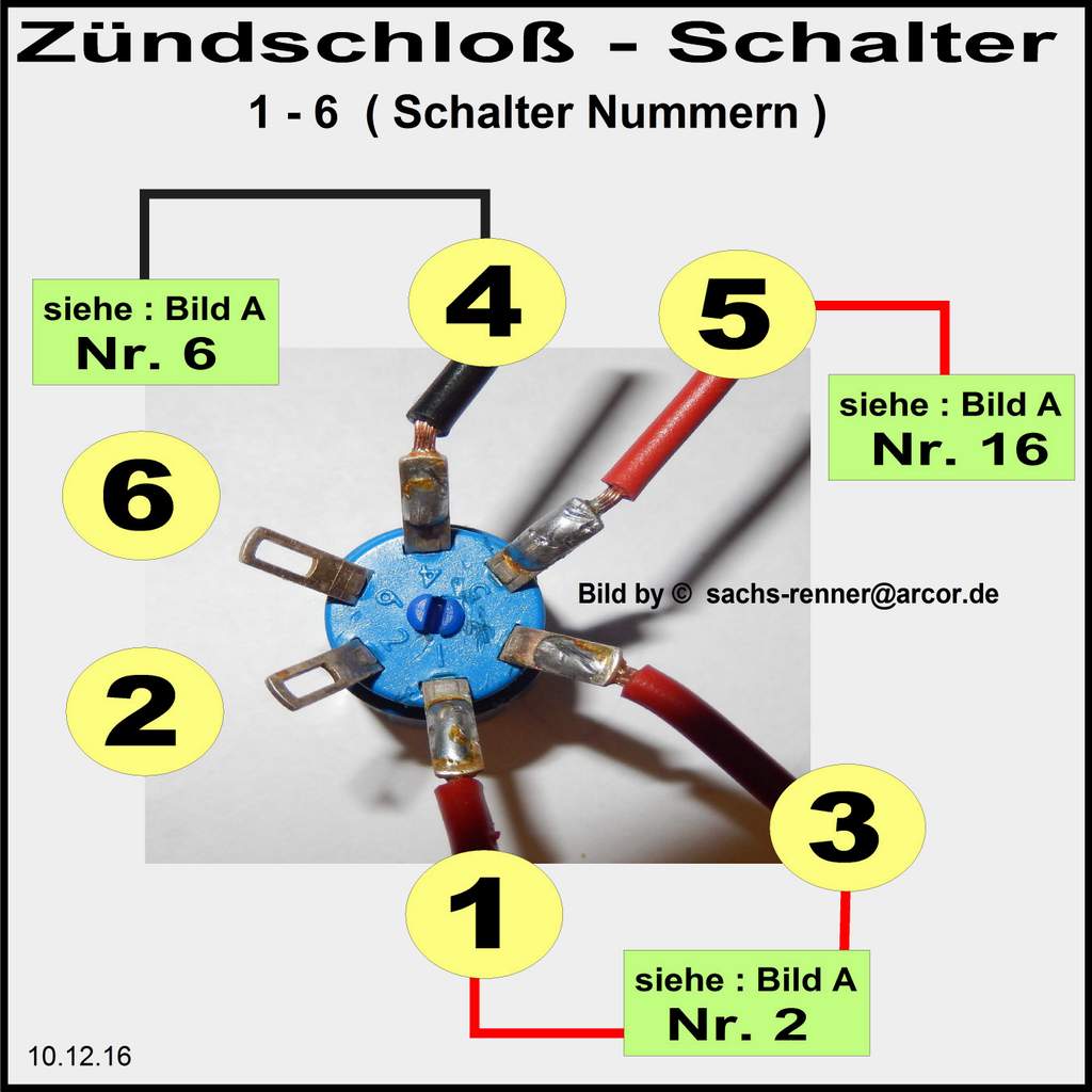

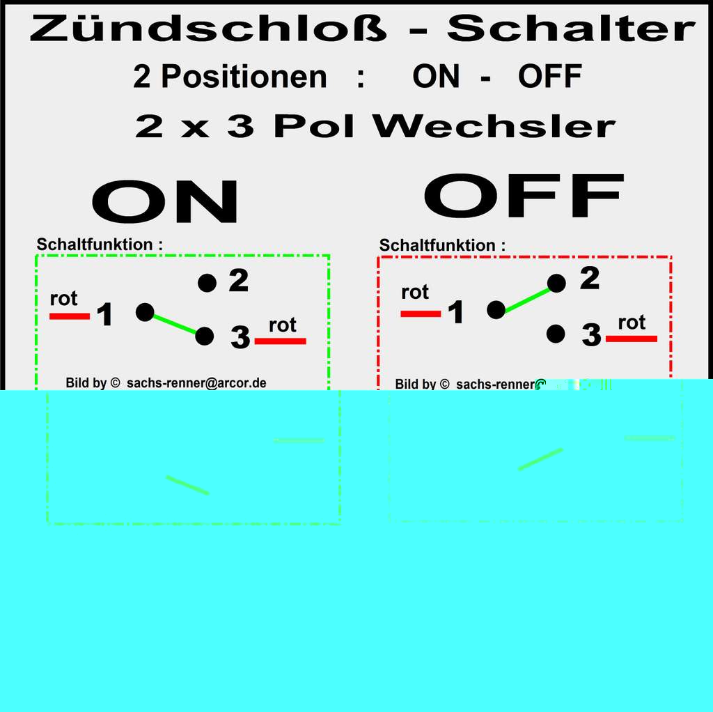

Bilder Zündschloß und Schaltfunktion am 10.12.16 hinzu
