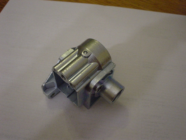

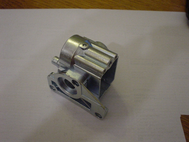

Ein Bing vergaser gehause wo in viele sachen gewachst und gedeihen war das Opfer.
Saubere Essigreiniger im Ultraschall-Gerat
Gehause mit mischrohr nach OBEN.
Essig nach 5 minuten un 30 minuten im ultraschall.
Essig abspuhlen unter dem Wasser-Hahn
Gehause im laug gelegt ( im diesem fahl Dasty, ein andere marke starke laug seife wirkt auch )
Nach eine Stunde ist das lauge undurchsichtig
Gehause abspuhlen unter dem Wasser-Hahn.
Gehause mit mischrorhr nach OBEN im Offen setzen
WICHTIG!!!!!!!!!!!!!!!!!!!!!!!!!!!!
- Bing 15 minuten auf 110 grad
- TK 45 minuten auf 80 grad ( kunststof filter )
Der dasy wird gefilterd, was fuhr ein dreck bleibt hinten. =-O
Manchmahl benotigd man noch eine Stechnadel um das stationair Kanal auf zu machen.
Naturlich das haus testen mit dem Lichttest. :wink:
Dast lauge kan man wieder verwenden nachs filteren
Der essig reiniger mus man wechselen.
Das gehause leicht einohlen mit zim beispiel WD40.
Fertig

deine idee finde ich prima allerdings ist sie nichts für mich. ich habe mir ein vorher und ein nachherfoto angeschaut und verglichen. für mich sieht es so aus als würde das gehäuse optisch stark in mitleidenschaft gezogen werden. wenn das so ist würde ich das sehr unangenehmen nebeneffekt empfinden. ich mag meine vergaser glänzend und schick :-) besonders schön fand ich die bilder von summi nach der eloxierung.
aber trotzdem großes lob für deine experimente und erfolge in der reinigung !

Ich denke auch, das diese weißlichen, bisweilen gelb-grünlichen Ablagerungen ein Ergebnis chemischer Prozesse ist, an denen die Metalle des Vergasers in Verbindung mit Benzin, Öl, Wasser, Luft beteiligt sind.
Es erinnert an die Ablagerungen an schlecht gewarteten Batteriepolen.
Fakt ist das sich diese Ablagerungen, teilweiße perlend, in Essiglösung und auch Zitronensäurelösung auflösen. Leider bekommt jedoch das Vergasergehäuse davon eine unansehnlich stumpfgraue Farbe.
Versuche das Vergasergehäuse zu eloxieren verliefen zwar vielversprechend, leider wechselte unser "Eloxierer" den Arbeitsort und wir mussten seinerzeit abbrechen.
Vielleicht hat ja ein anderer die Möglichkeit ....
lg,reiner
