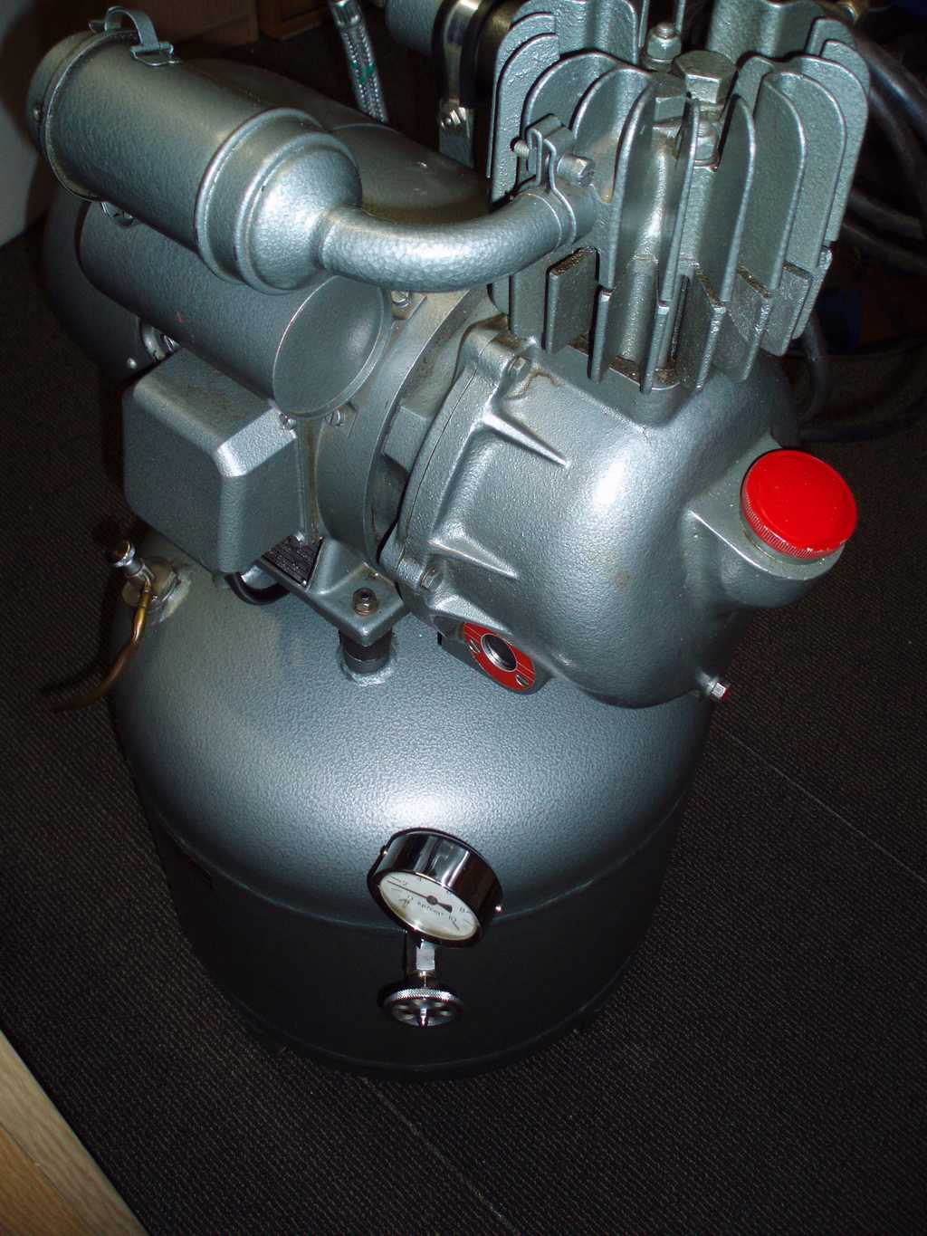

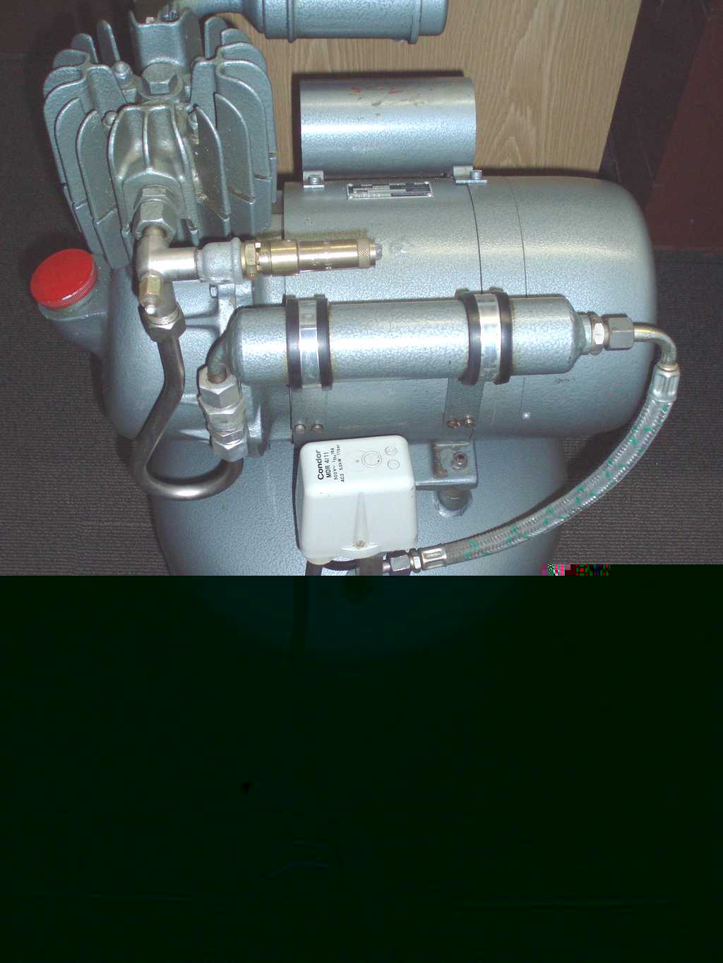

Mein Glücksfund bei E B ay :
- Mein Kompressor ( 65 € + 20 Versand )
- Anschluß - 220 V
- War in einer Zahnarztpraxis im Wohnhaus gelaufen
- 50 Liter Kessel
- Druckwächter und Überdruckventil
- Geräusch im Betrieb - super LEISE ( ein Staubsauger ist viel lauter ! ) Kann ich auch Abends nach 20 Uhr laufen lassen .
- Habe noch dahinter Wartungseinheit von Festo ( Druckminderer und Entwässerungseinheit )
- Regelmäßiges entwässern des Kessel notwendig
Bin sehr zufrieden ! Vieleicht haste auch mal so ein Glücksgriff
