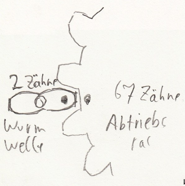

Vielleicht muß ich es deutlicher und anders erklären, meine Schuld.
Wieviel Umdrehungen der Wurmwelle braucht es, bis beide Punkte in der Skizze wieder nebeneinander sind.
Die Wurmwelle hat 2 Zähne, wenn man den Querschnitt betrachtet, auch wenn es sonst wegen der Verdrehung nicht so aussieht.
Und 67 des Abtriebsrades ist nicht nur eine ungerade Zahl, sondern auch eine Primzahl.
Es werde bevorzugt Zahnradpaarungen genommen, mit Zähnezalen, die nicht gegeneinander teilbar sind.

Re: Rechenaufgabe:
Dann hätte sich das Antriebsrad erst 2x gedreht und die Punkte (Sportis Zeichnung)
würden um 2 Zähne weiter sein, es versetzt immer um 1 Zahnbei einer umdrehung.
Re: Rechenaufgabe:
Hallo Dampframme,Dampframme hat geschrieben:Dann hätte sich das Antriebsrad erst 2x gedreht und die Punkte (Sportis Zeichnung)
auf welches Posting bezieht sich dein Text? Unterscheide, wie Sporti, Antriebsrad (2 Zähne) und Abtriebsrad (67 Zähne).
Re: Rechenaufgabe:
Die Zeichnung von Sporti ist zum Schießen!
Er macht sonst für das Forum sehr korrekte Zeichnungen nicht war Leute???

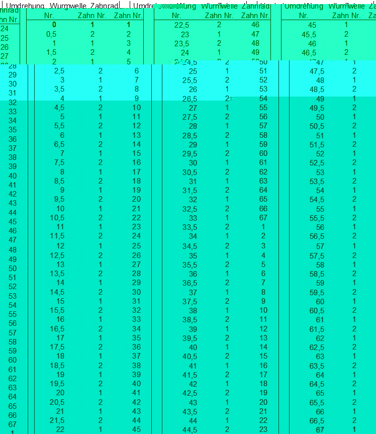

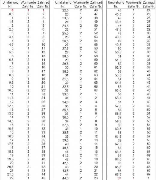

Re: Rechenaufgabe:
Excel macht es einem ganz einfach, wenn man verstanden hat, was bei der Verzahnung vor sich geht.
Einmal die Formeln für die ersten drei Zahneingriffe eingegeben, prüft man, ob alles plausibel ist. Dann wird nur noch nach unten kopiert - fertig!
Wann genau Wurmwellenzahn No. 1 mit Abtriebzahn No. 1 im Eingriff sind, ist rot markiert.
PS: Die gleiche Übung auf das NL-Getriebe angewandt, ergibt 27 Umdrehungen der Wurmwelle, bis sich dieselben Zähne wieder im Eingriff befinden. 54 ist durch 2 teilbar - also ungünstig.
Bei einem Getriebe 62/3 wären nach der 62. Umdrehung dieselben Zähne wieder im Eingriff.
Entgegen anders lautenden Meinungen hat unser Getriebe keine Hypoidverzahnung. Es ist eine gewöhnliche Schrägverzahnung mit ungewöhnlich niedriger Zähnezahl des kleineren Zahnrads.
