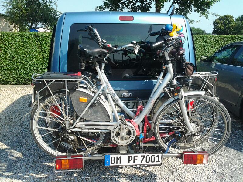

Heute sollte es mit den Brömms von Bergheim nach Leverkusen über den Balkan Express Radweg, runter zur Wupper an dieser entlang an den Rein nach Monheim zum Virginias um dort zusammen mit den Kindern einen Hamburger zu essen, bei dieser Gelegenheit sollten dann die Brömms(Saxonetten) auf das Auto geladen werden für den restlichen Heimweg.
Aber das ist dann passiert :mad: bevor wir in Monheim waren.
Abgeholt hat uns meine Tochter am Caffee Hubraum, wo wir noch die Prominenz kennen gelernt haben.

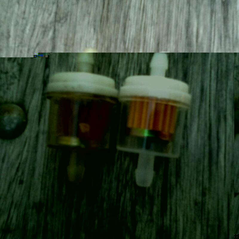

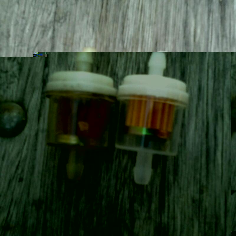

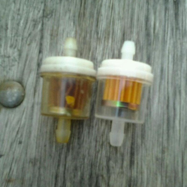

Die Ursache war recht simpel, aber jedes Rädchen muss ineinander Greifen, damit es funktioniert.
Damit man es auch erkennt habe ich einen neuen neben den alten Filter gelegt, an dem alten Filter hat sich das Gesammte Filtermaterial abgelöst, da hätte ich den Vergaser wohl noch öfter sauber machen müssen.
Nachdem ich einen neuen Filter einfach mal eingebaut habe, musste ich zudem feststellen das der im Vergaser(TK) verbaute Filter auch dicht ist, werde den dann mal morgen reinigen.

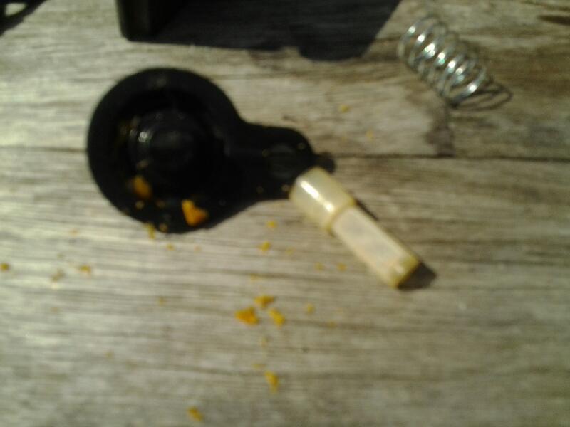

Das dann zum Vergaser, voll mit Material vom Filter,
Das was auf dem Tisch liegt habe ich aus dem Filter herausgeklopft.

https://www.google.nl/search?q=benzine+ ... B400%3B400
ich nutze immer diezen benzine filter. Das innen ( muss man aufpassen ) muss von papier zijn. Nie probleme dar mit gehad. Nutze jest diezen jest 3 jahre.

Ich habe mich erstmal gegen Papier entschieden, obwohl ich die besser finde.
ich habe nun diese
http://www.ebay.de/itm/261188875871?ssP ... 1439.l2649
Ich hoffe mal das die benzinfest sind, werde dann mal in 2 Jahren berichten.

Ich denke Papierfilter sind besser wie diese Plastiksiebe
