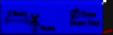

eine Prüfrex an der richtigen Stelle aufgebohrt wird auch zum Tuning-Modul :andiearbeit:

@ hotte
Habe gelesen das das nur bei 80% der Module funktioniert.
Hast du evtl. noch einen Anleitung-Link für mich?
Ist das blaue Modul ein Prüfrex ?

moin,
das blaue Modul ist Prüfrex, hier die Maße zum Bohren
Modul aufbohren.jpg (36.1 KiB) 9211 mal betrachtet
