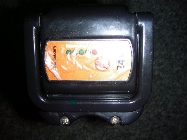

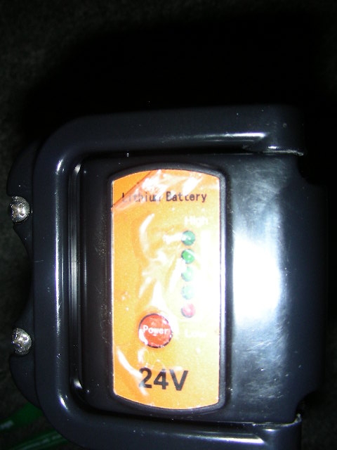

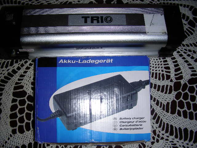

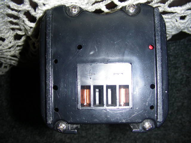

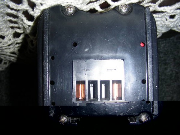

Anbei noch ein paar Foto/s
@Ganter Wir haben leider kein Messgerät!
Aber von 4 Leuchten zeigt er noch 3 Grün an ?
Wenn ich dann aber fahre und zuschalte geht alles aus!
Ob ich die Akku /s auch selber bei den Gerät austauschen kann ,
wir haben aber keine Ahnung von Akkus!
@Hartmut Ja ich werde mal nach Real düsen
Danke an Euch allen werde dann berichten!!
Grüße Bibbi
