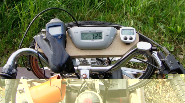

Instrumente für die Übersicht von links:
Drehzahlmesser, Kraftmesser (Paketwaage bis 40kg), Tachometer, Schalter für unterschiedliche Zündkurven.
Die Belastungsbremse ist eine doppelte Bandbremse, die auf beide Rollen über einen "russischen" Kraftausgleich gleichmäßig wirkt. Sie wird betätigt vom linken Bremsgriff.
Gas, Choke wie gewohnt rechts am Lenker, der Bremsgriff ist dort ohne Funktion.
