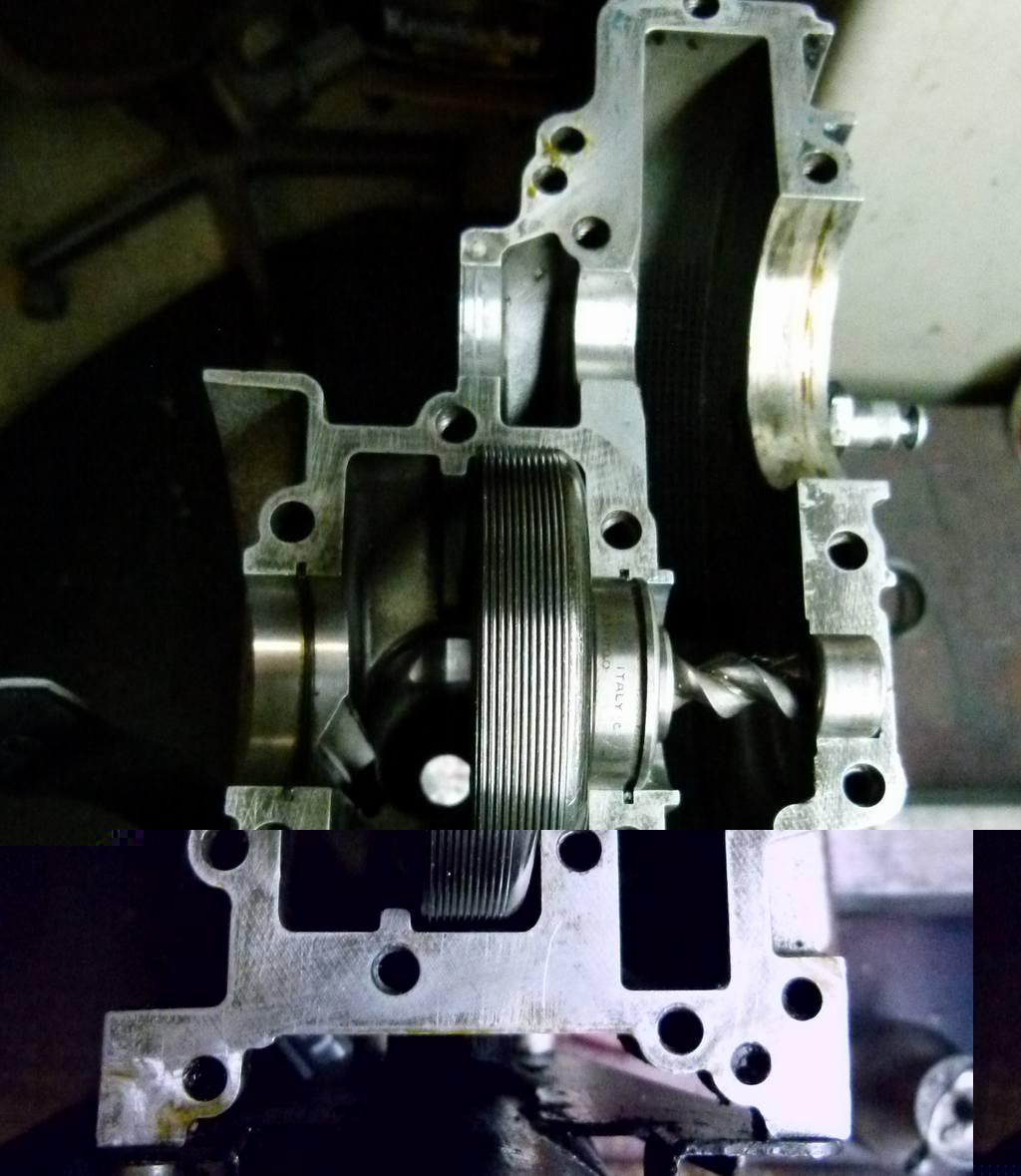

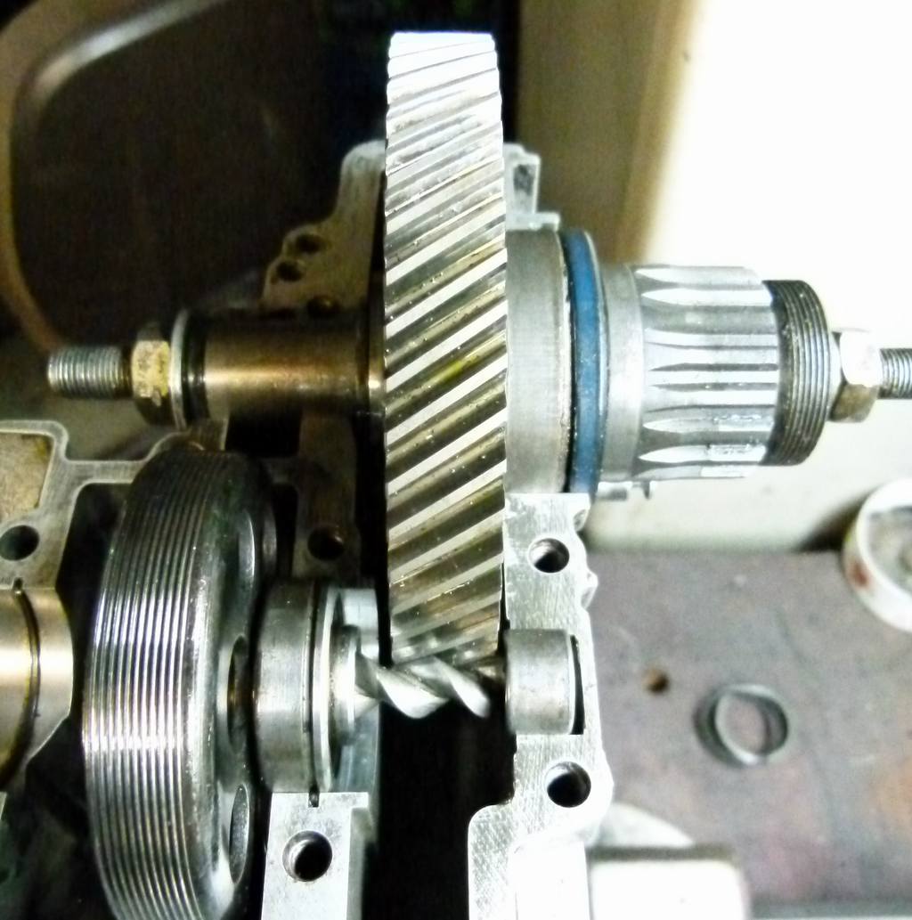

Wenn ich mir die Bilder im NL Forum anschaue, tippe ich dennoch auf zu großes Spiel im Wurmwellenlager.
Erklärung:
Das 54er wird ja durch die WW angetrieben - normalerweise auf voller Breite (ca.2cm)
Wenn das der Kupplungsglocke abgewandte Lager der WW zuviel Spiel aufweist ( Mögliche Ursachen:
-> falsches Topflager
-> Unterlegblech/Distanzhülse vergessen (Bei falschem WW-Nadellager)
- > eine "Walze" im Käfig verloren", weggerostet, falscher Durchmesser einer Walze)
dann liegt die Wurmwelle nicht mehr flächig auf dem 54er, sondern nur an der Kupplungsseite und belastet die Zahnradflanken stellenweise so extrem, das Stücke herausgerissen werden.
Auf der anderen Seite schlackert die WW dann munter rum
Und genau das sieht man auf den Bildern des 54er Zahnrades (Meine ich zumindest)

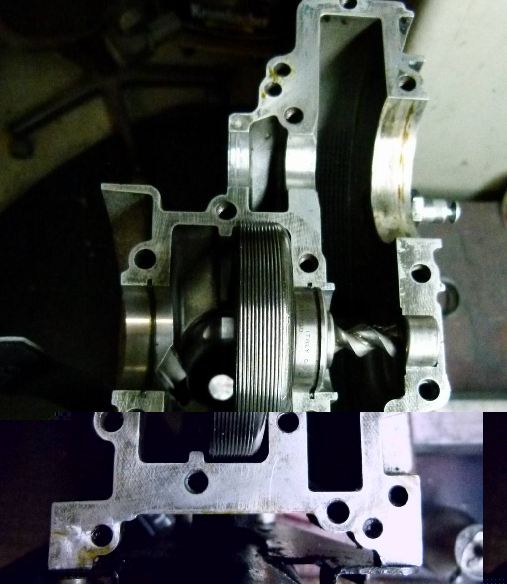

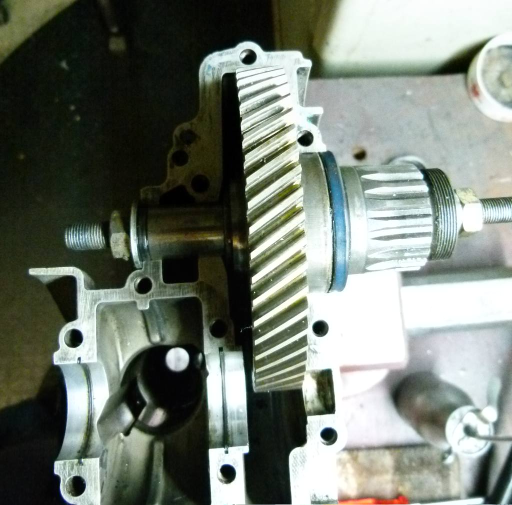

Re: * WURMWELLENSCHADEN , bei NL Getriebe
..... habe heute auch mal noch was zusammengesteckt und überlegt.
Ist normalerweise nicht möglich so einen Schaden zu simulieren.
Wir brauchen mehr " EHRLICHE ERGEBNISSE " von dem Motor von Johann .
>>>> Auch Timo sollte seine Bilder mal einstellen und bei Demontage auf alles achten.
mfg Bernd

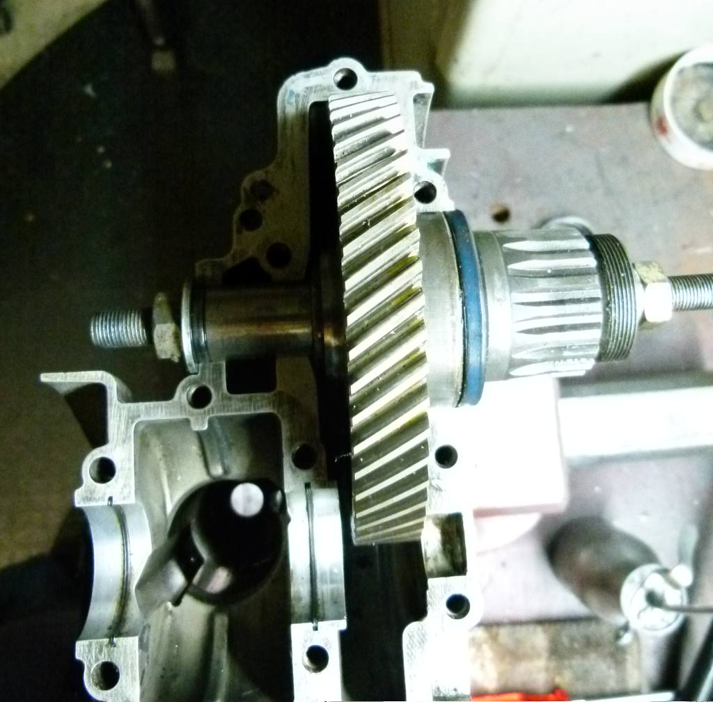

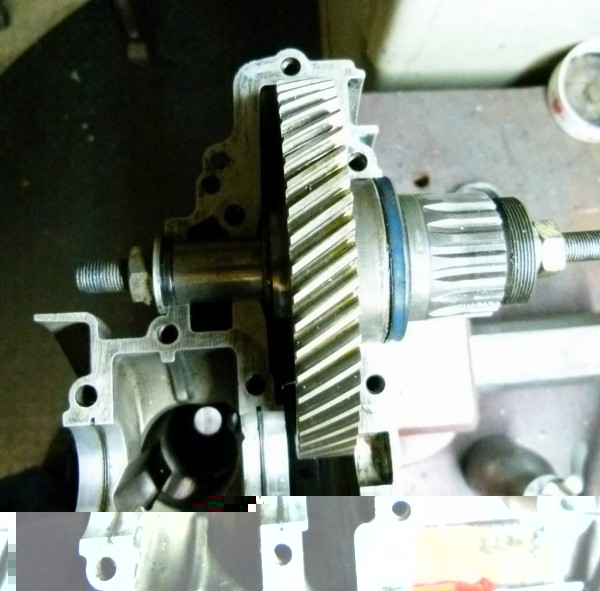

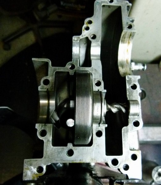

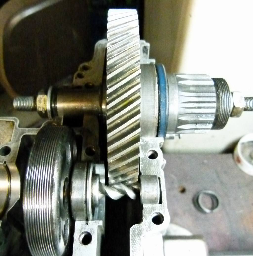

Hier noch einmal Bilder zusammengestelltes Getriebe
mfg Bernd

ich halte beides für möglich sowohl das was dazwischen gekommen ist als auch das das Topflager im durchmesser spiel hatte.
allerdings muss ich sagen ich tippe mehr auf eine nicht saubere lagerung der wurmwelle.
achsabstände bei getrieben werden normalerweise auf toleranzen von 0,01 mm angegeben, das hat schon seinen grund.
(und wenn ich mich recht entsinne war das doch eh irgentwas das man da n blech rein legen muss ? wobei ich ein blech eh schon als fehler ansehe aus diversen gründen)
ist die wurmwelle denn gehärtet? einsatzgehärtet oder nitriert ?
wenn das toplager nicht in ordnung ist wird das zahnrad nur einseitig belastet und es kommt zu reibung weil der achsabstand nicht mehr stimmt - und steter tropfen hölt den stein! (bei einer wumwelle ist das noch mal schärfer zu nehmen als bei einer geraden verzahnung da hier immer nur an einem punkt die kraft übertragen wird und nicht auf einer linie.

Sparky
Beitrag von Sparky »
Hallo zusammen,
die glockenseitig herausgebrochenen Zahnspitzen des großen Getrieberades sind eigentlich NUR durch Reibverschweißung mit der Wurmwelle zu erklären. Und die ist eigentlich nur möglich durch einen - evtl. kurzen - Ölmangelbetrieb.
Der genaue Ablauf wäre wie folgt:
1. Durch Ölmangel entsteht eine Reibungswärme von 200...300 Watt,
die zu gleichen Teilen die Wurmwelle und das große Getriebrad erhitzt.
2. Weil die Wurmwelle aber viel KLEINER ist und also auch nur eine minimale Wärmekapazität hat,
wird sie dabei sehr schnell rotglühend (bei 100...150 Watt in 5...10 s, geschätzt, nicht gerechnet).
3. Die glühende Wurmwelle wird dann zunächst weich und verformt sich, wodurch sie den topflagerseitigen Zahnflankenlasten ausweichen kann (d.h. sie verbiegt und "entzwirbelt" sich, so dass auf der Topflagerseite
kaum mehr Kräfte übertragen werden!
4. Die Zahnflankenkräfte und auch die Reibungswärme konzentrieren sich danach auf die Glockenlagerseite,
dort kommt es schließlich zur "finalen" Reibverschweißung, und die Zahnflankenspitzen des großen Getrieberades
werden herausgebrochen.
Spätestens jetzt ist das Getriebe laut!
5. Wird Getrieböl nachgefüllt, dann kann so ein Getriebe durchaus noch einigermaßen seinen Dienst verrichten,
allerdings deutlich rauher und "kratziger" als zuvor. Die an den Zahnflanken gesetzten Schäden
können nach einiger Zeit sogar teilweise wieder glattgeschliffen werden, ABER
Normalerweise sollte es einen eindeutigen Hinweis auf so ein Schadensereignis geben:
Das Fahrzeug sollte sich gar nicht mehr oder nur unter üblen Knirschgeräuschen rückwärts schieben lassen,
weil ein sanftes, leises, ruckfreies Rückwärtsschieben bei dieser Art der Verzahnung
einwandfrei glatte oder allenfalls minimal fein-rauhe Zahnflanken erfordert.
Das wäre also die Frage, die man Johann stellen könnte:
Ab wann war kein "softes" Rückwärtsschieben mehr möglich?
Grüße - Sparky
