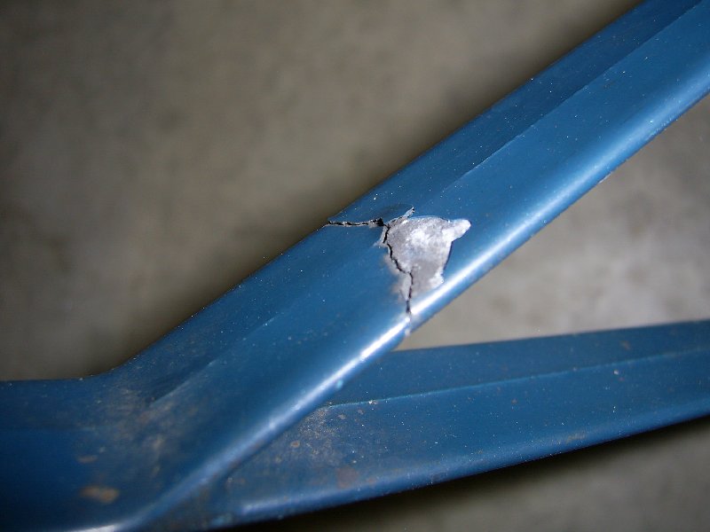

Habe mit spezial Alu-Elektrode versucht ein solches defektes Hinterrad zu Schweissen.
Der Riss:

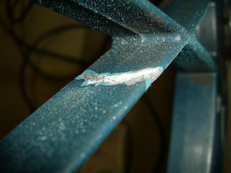

Der Riss mit Dremel-Trennscheibe freigelegt:

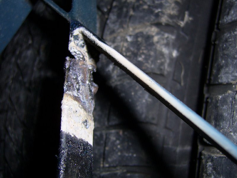

Der Riss ist nach dem Schweissen größer geworden, wobei das Gesamtschadensbild noch unter der Schlackeschicht verborgen ist -
man erkennt aber die klaffende Lücke:
Das Problem scheint der hohe Magnesiumanteil der Alu-Spritzlegierung zu sein.
Das Magnesium verbrennt unter hell-gleissender Flamme und hinterlässt das Aluminium mit Löchern (...im Bild weislich), von der Struktur ähnlich einem Naturschwamm und null Haltbarkeit da extrem spröde.
Finger weg - irreparabel und mit Riss nicht verkehrssicher.
Der Riss:
