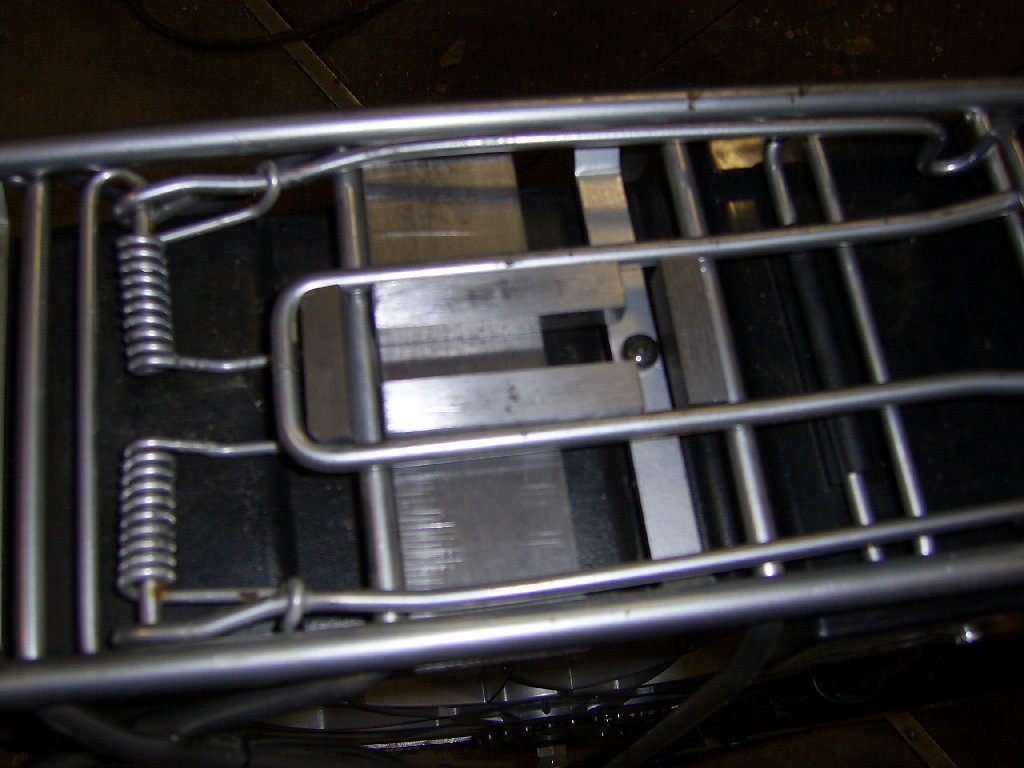

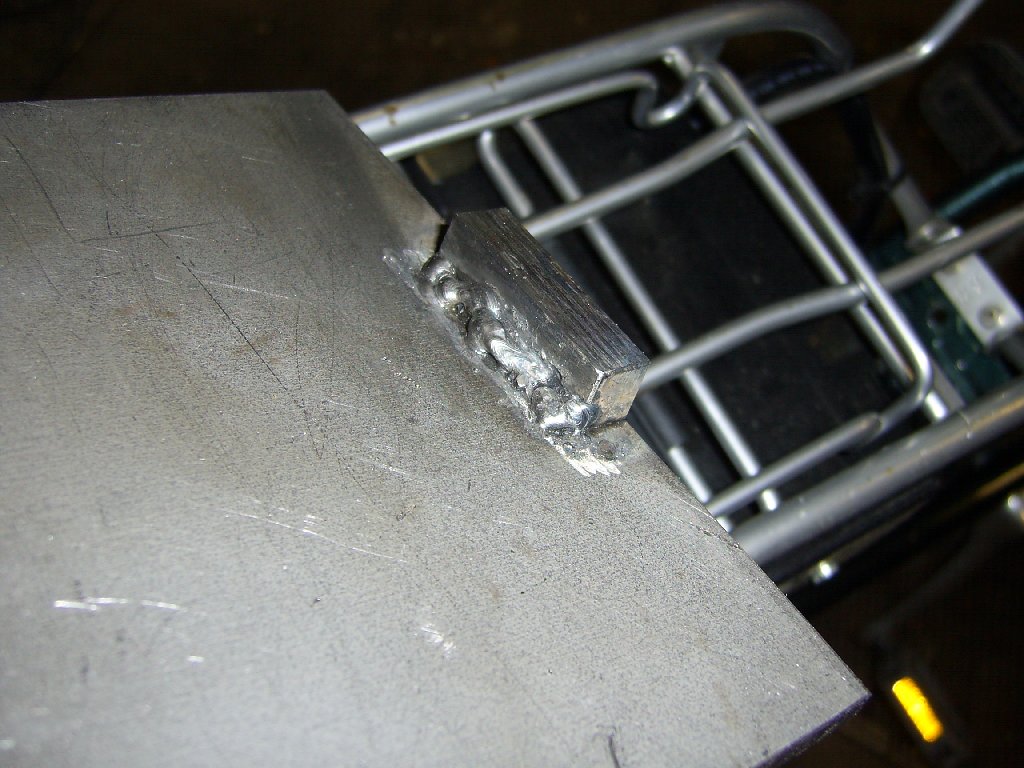

Anhängerkupplung Selbstbau mit Zentralveriegelung :smile:
Über die Qualität der Schweißnähte seht bitte wohlwollend hinweg.
...auf der Unterseite der Kupplung habe ich Haltebolzen angeschweisst...
wo diese etwas Halten am/im Gepäckträger sieht man auf diesem "Legebild" -> diese wurden alle an die Kupplungsplatte geschweisst...
Kupplung von der Seite: Der Spriegel wird unter den Gepäckträger geschoben...
und mit einer Zentralbefestigungsschraube fest gegen den Spriegel gekontert.
Seitlich und vor zurück geht durch die angeschweissten Führungsbolzen nicht mehr.
Der Kupplungsdom mit Klammer ist ein Standardteil von Hebie.
Hänger ist noch nicht ganz fertig - Bilder folgen.

Hi Mike ,
nur mal so :klugscheiss: EIN
- Ich hätte das Ober und Unterteil aus Kunststoff gefertigt
- Nuten für Gepäckträger gefräst
- und Kupplung oben verschraubt
Schade um den ungeschützten schönen Gepäckträger .
:klugscheiss: AUS
Hängergrüsse *THUMBS UP*

Servus Bernd
Wo Du Recht hast, hast Du wahr...
Da kommt noch Teflonklebeband an die Stahlteile (da wo sie Kontakt mit dem Gepäckträger haben).
Die Kupplung muss aber erst noch lackiert werden, war jetzt erstmal "fliegender Aufbau".
Verletzungsgefahr des schönen Gepäckträgers durch saubere Kontaktflächen aber dennoch gering.
Bis auf die Haltebolzen absolut ebene Stahlplatte an der Unterseite - da scheuert auch nix...
Und wenn Du die Bilder vom Hänger gesehen hast weißt Du warum Stahl :hae: :ironie:
