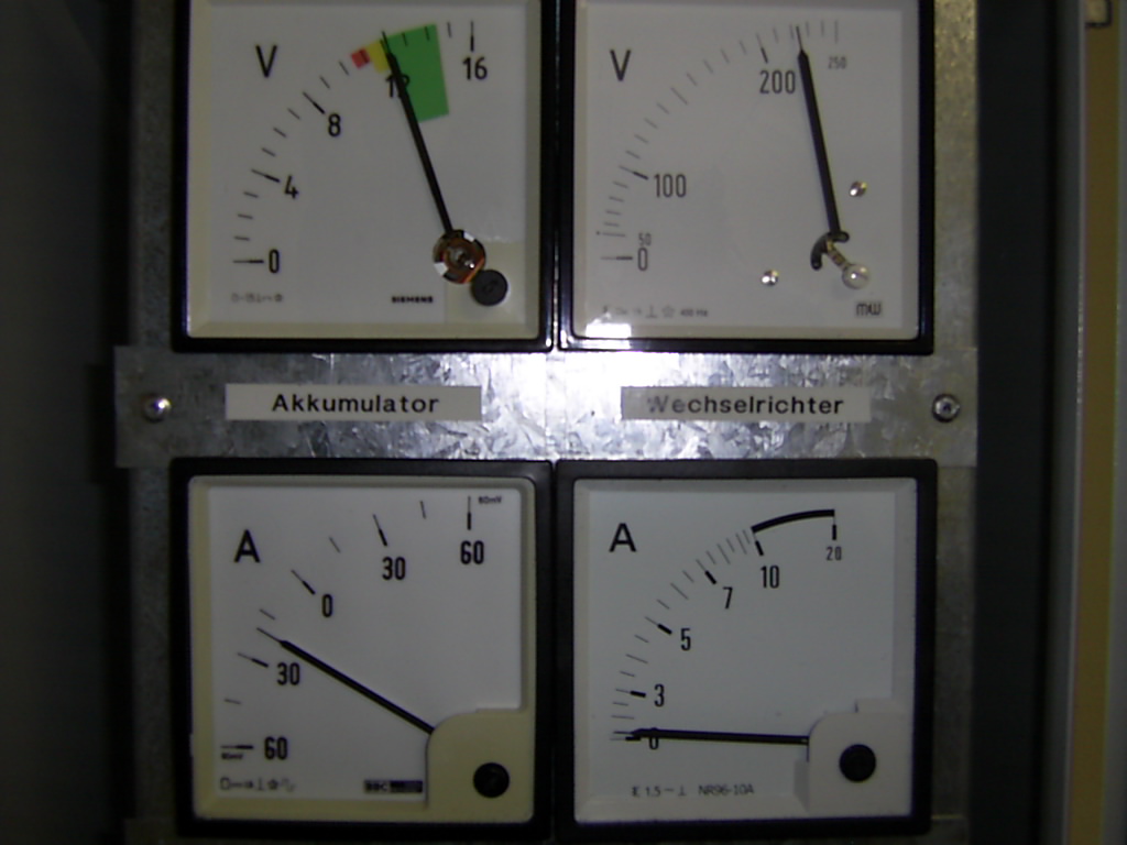

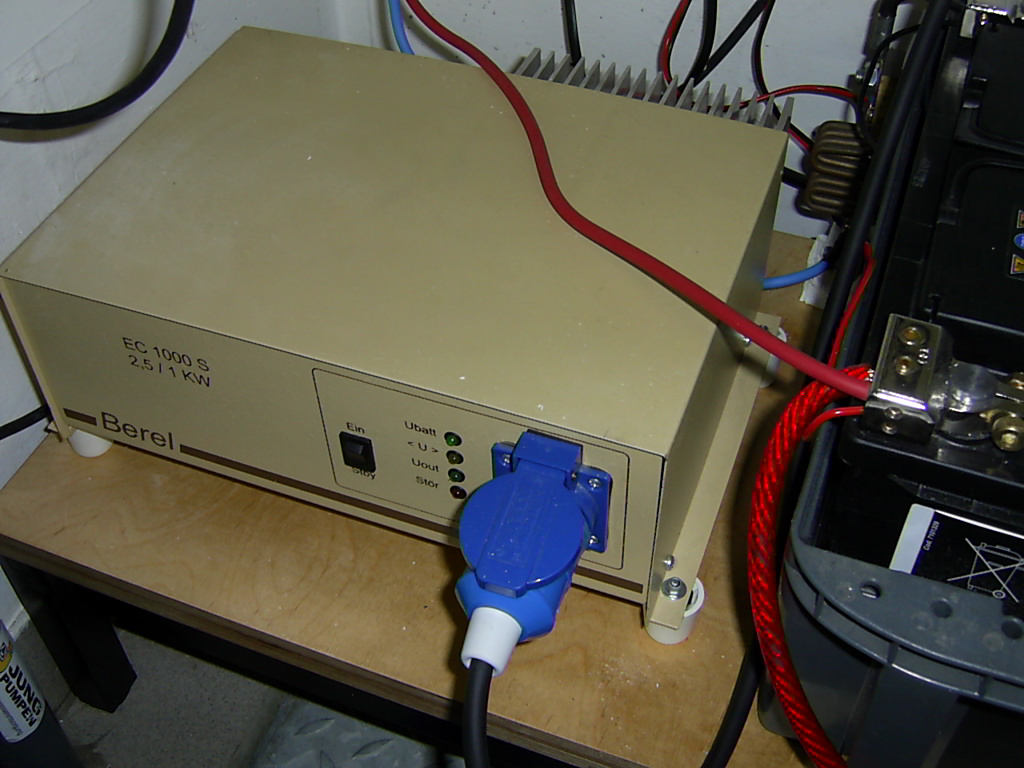

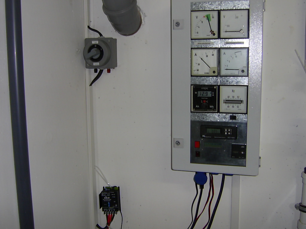

Habe selbst gerade erst eine Solar-Notstromversorgung für unseren Pumpensumpf gebaut um nicht im Fall der Fälle den Keller absaufen zu sehen.
Von daher habe ich mich ein bisschen in die Materie eingelesen.
Ich bin sehr erschrocken, wie hoch die Belastung auf der Primärseite ausfällt.
Bei mir sind es 23 Ampere an der Autobatterie um eine 330 Watt 230 Volt Schmutzwasserpumpe zu betreiben.
Da fast eine rein induktive Last ist der 1KW Sinus-Wechselrichter (Spitze 2,5KW) gerade mal so in der Lage die Pumpe anzufahren.
"Ewas oversized" der Schaltschrank, aber dafür sehr informativ 8-)

Da die Paarung viel Wasser bzw.Regen und kein Strom mir schlaflose Nächte bereitete, entschloss ich mich zu einer kleinen Insellösung,
die mir erstens im Normalbetrieb das Wasser für Mau pumpt (Solarstrom, amortisiert sich rechnerisch schon in der 2ten Generation :ironie: )
und im Falle von Urlaub als Notstromversorgung mit Netzvorrang den Keller sicher trocken hält.
War doch garnicht so kompliziert :wink:
