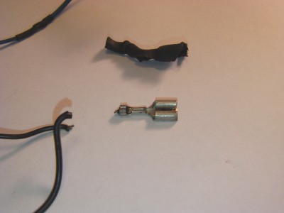

Da die Kabelisolierungen von der Zündspule brüchig und undicht waren, habe ich erstmal das Blaue und das Rote Kabel so weit wie möglich erneuert um Kabelbruch auszuschließen.

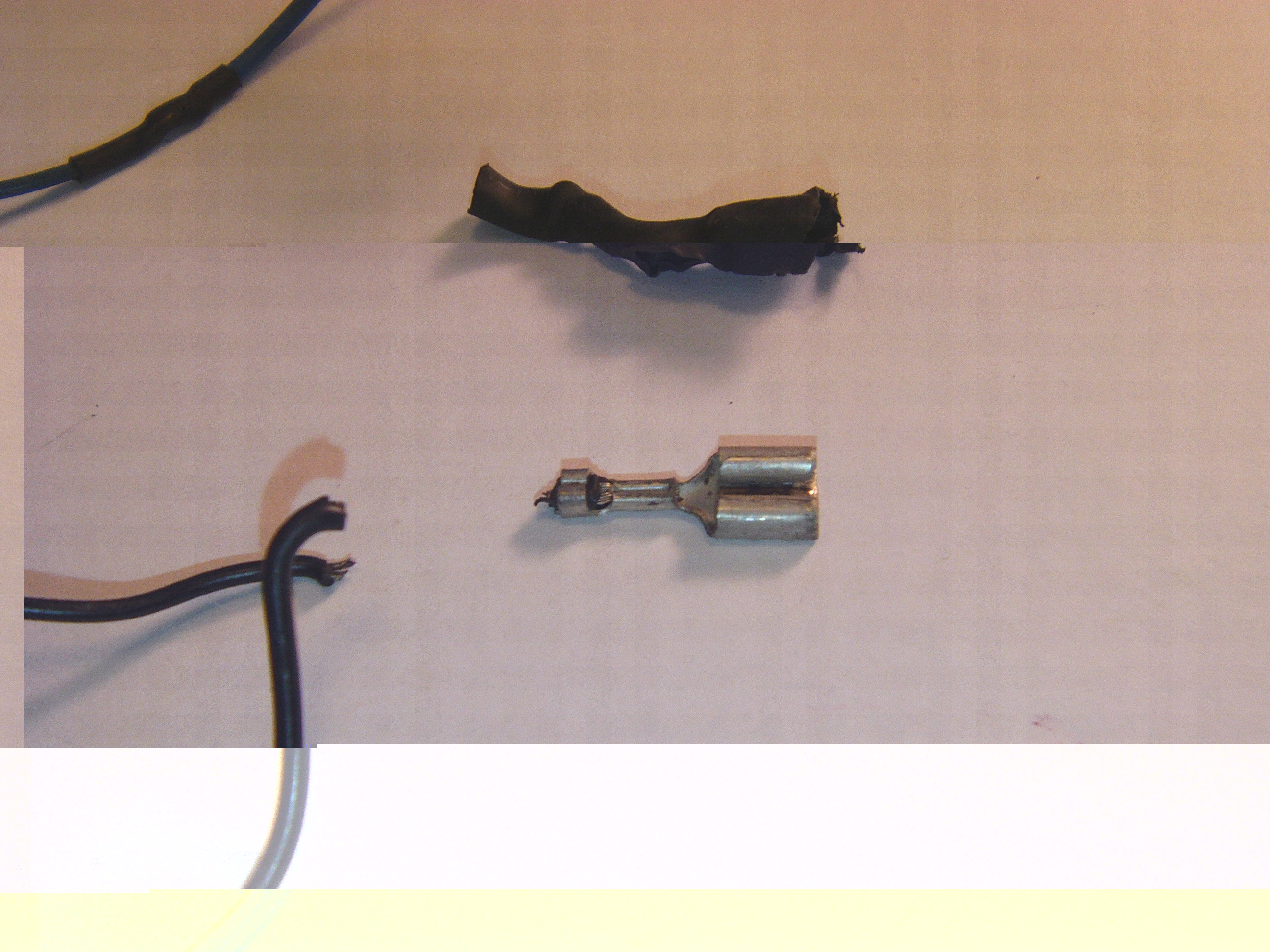

Nachtrag:
Als ich die Herkules-Zündspule noch mal aus der Schrottkiste zog, fiel mir ein fehlendes schwarzes Kabel auf. Nochmal nachgeschaut, und ich fand einen einzelnen Kabelschuh sowie ein Massekabel.
Jetzt könnte der Grund erklärbar sein, warum der Motor nicht mehr ausging:
Die beiden Kabel hingen wohl nur an einzelnen Drätchen am Kabelschuh. Mal ging Strom durch und mal nicht.
Zuletzt gar nicht mehr. Und erst nachdem ich es ausgetauscht hatte, ging die Restverbindung ganz auseinander.
Ich Depp hatte vorher dummerweise nur das Blaue und Rote Kabel neu gelötet und das schwarze nicht, weil es augenscheinlich voll intakt war. Und unter dem Schrußpfschlauch, den ich früher angebracht hatte, habe ich keinen Kabelbruch vermutet.
Dieser Wackelkonztakt, hervorgerufen durch nicht mehr ganz verbundene Kabel an einem Kabelschuh ist eine logische Erklärung, warum die Saxonette mal ansprang, mal nicht, und warum sie dann nicht mehr ausging.
Jetzt will ich es aber wissen.
Morgen werde ich das schwarze Kabel neu löten und dann nochmal an die Saxonette anbauen.
Mal sehen, ob sie dann wieder damit läuft.
Bin gespannt
Bin gespannt
