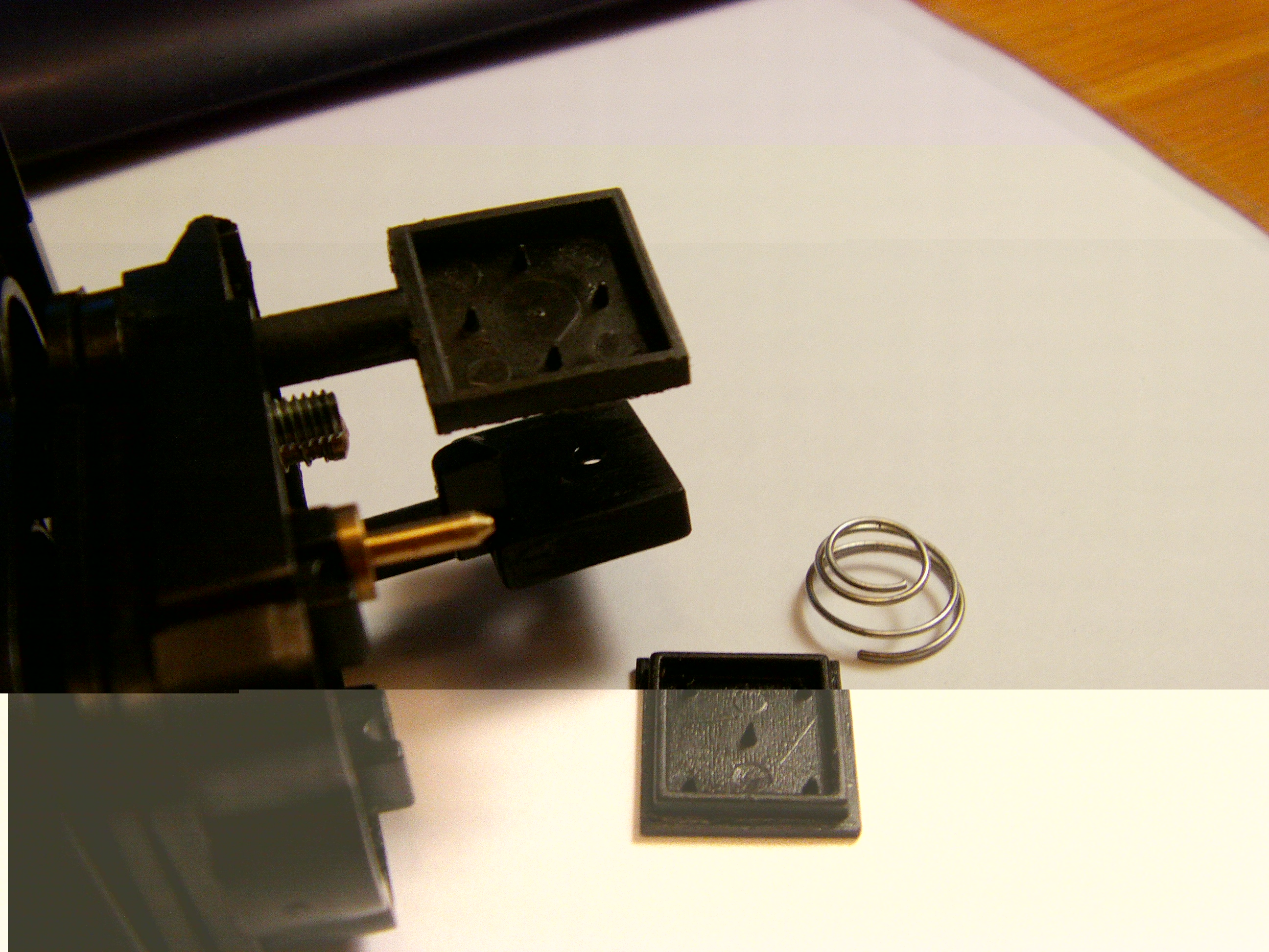

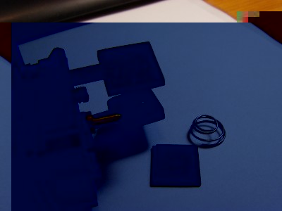

Jetzt bin ich gerade dran den Versager komplett zu säubern und habe bemerkt, daß am Gasschieber das Plättchen klemmte und die Druck-Feder darin so verbogen und verdreht war, daß sie das Plättchen nicht mehr gegen die Vergaserkanalwand drückte.
Jetzt muß ich das Plättchen nachfeilen bis es wieder frei beweglich ist.
In den Plättchen sind außerdem 4 und 5 Pins. Ich denke, die sind eher für die Schwammfeder gedacht als für die Druckfeder.
Alternativ kann ab Werk auch statt einer Druckfeder ein Schwämmchen drin sein. Die Feder verklemmt sich zudem zwischen den Pins und stellt seine Funktion dann auch ein, weil sie durch die Pins verbogen war.
Auch die Pins werde ich entfernen.

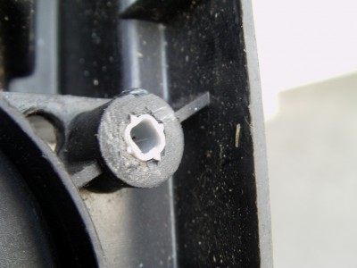

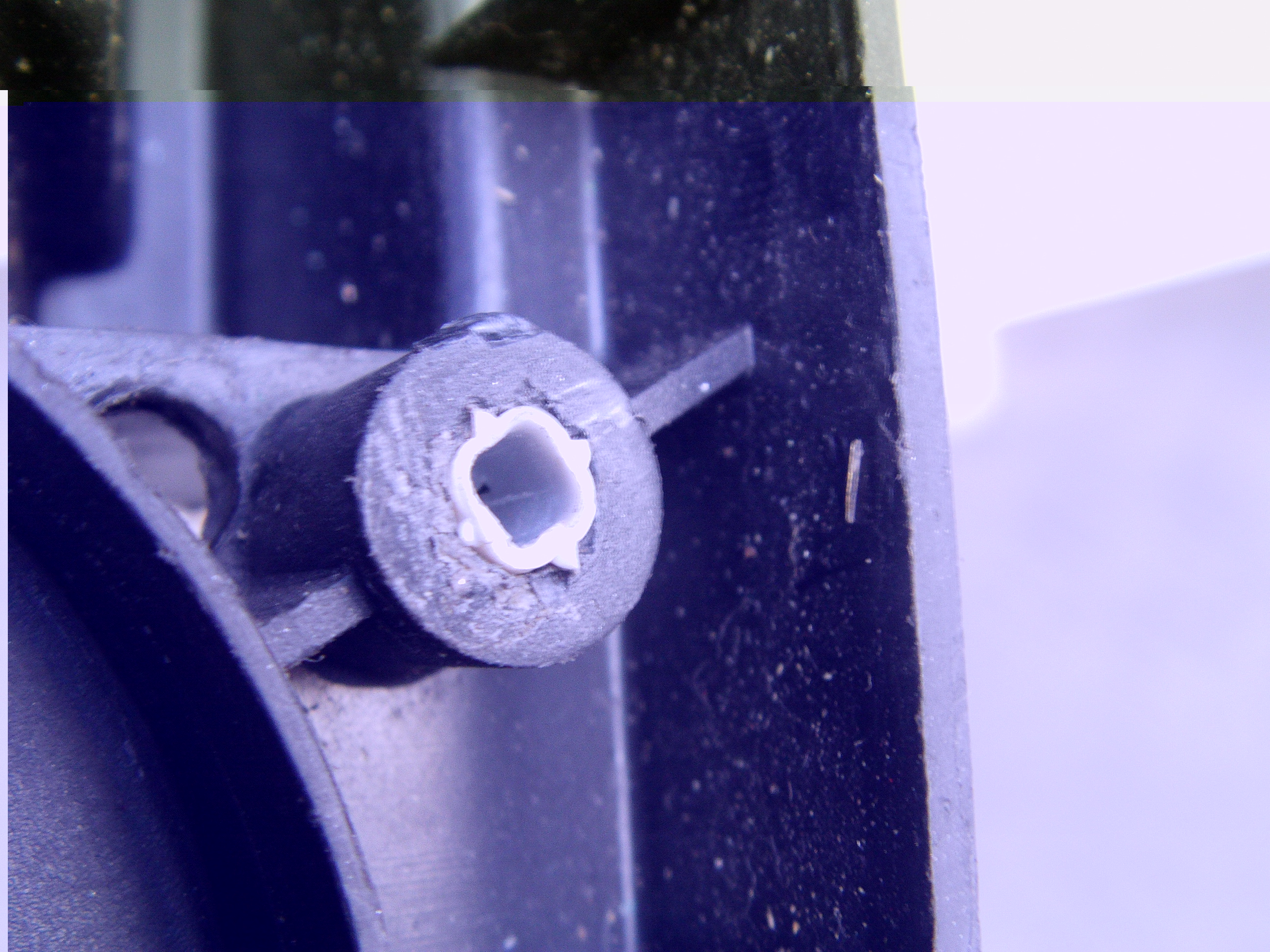

Beim Komplettieren habe ich eine Lösung gesehen, wie dollgedrehte Gewinde hinter den Luftfilterdeckel wieder funktionsfähig gemacht werden können:
Loch größer aufbohren und dann einen Fischerdübel rein. Hat wohl funktioniert.
