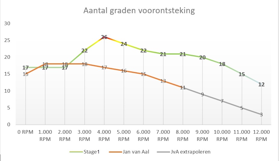

Da bin ich wieder. Ich habe kaum Freizeit um die Vari-Met CDI Moduls zu produzieren, aber ich habe jetzt Ferien. Ich habe 4 Stage 2 CDI Moduls produziert und 8 neuwe Stage 1 Moduls produziert. Für die Stage 1 Modul musst das Polrad nicht mehr verdreht werden. Aber dass meint auch, dass da weniger Fruhzündung ist ab hohere Drehzahlen. Ich habe mit ein Stage 2 und ein Stage 1 CDI Modul gefährt und ich merke ein deutliche Unterschied oben 36 km/h. Aber darunter ist da fast kein Unterschied zwischen die zwei Zündkurve.
Ich habe auch das Zündzeitpunkt von den "Jan van Aal" CDI Modul gemessen bis 8000rpm, da oben habe ich das Zündzeitpunkt extrapoliert.
