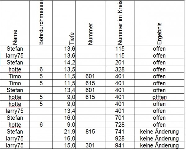

Dank dieses Freds habe ich mich am Sonntag mal rangetraut, auch mal eine blaue CDI zu bohren.
9 mm tief und auf Anhieb hat es funktionockelt.
Schlappy, wenn bei 9 mm nicht frei, dann Versuche 14 mm tief.

moin schlappy,
bei 16mm müßte es offen sein, viel weiter kann nur schaden meine ich, hast Du mal versucht auf 6mm Durchmesser zu bohren?

das blaue Modul ist Prüfrex, hier die Maße zum Bohren

4. Ich werde morgen mal alle gebohrten Auflisten mit Nummern..
Was mir Aufgefallen ist nicht alle CDIs sind an der gleichen gebohrten Stelle entdrosselt.
Es gibt auch andere Stellen an dennen man bohren kann um diese zu entdrosseln.
