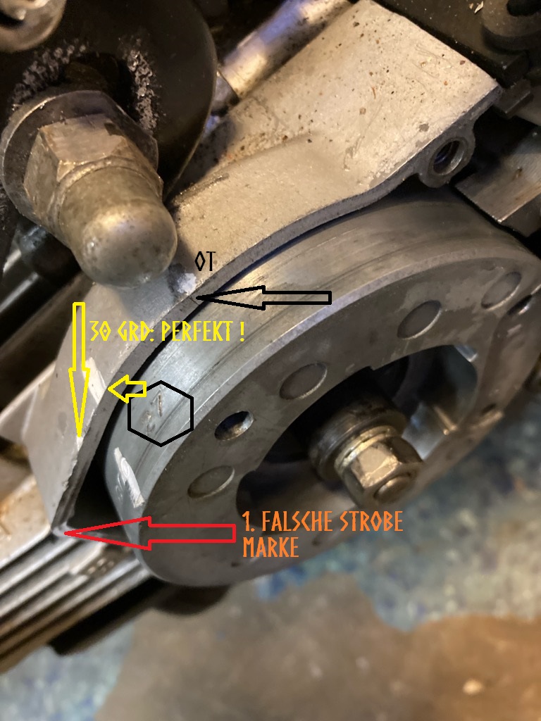

Nun kurz und dazu dann auch bilder.

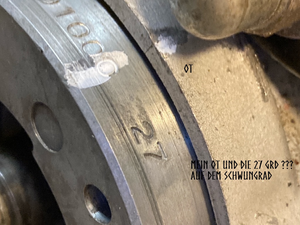

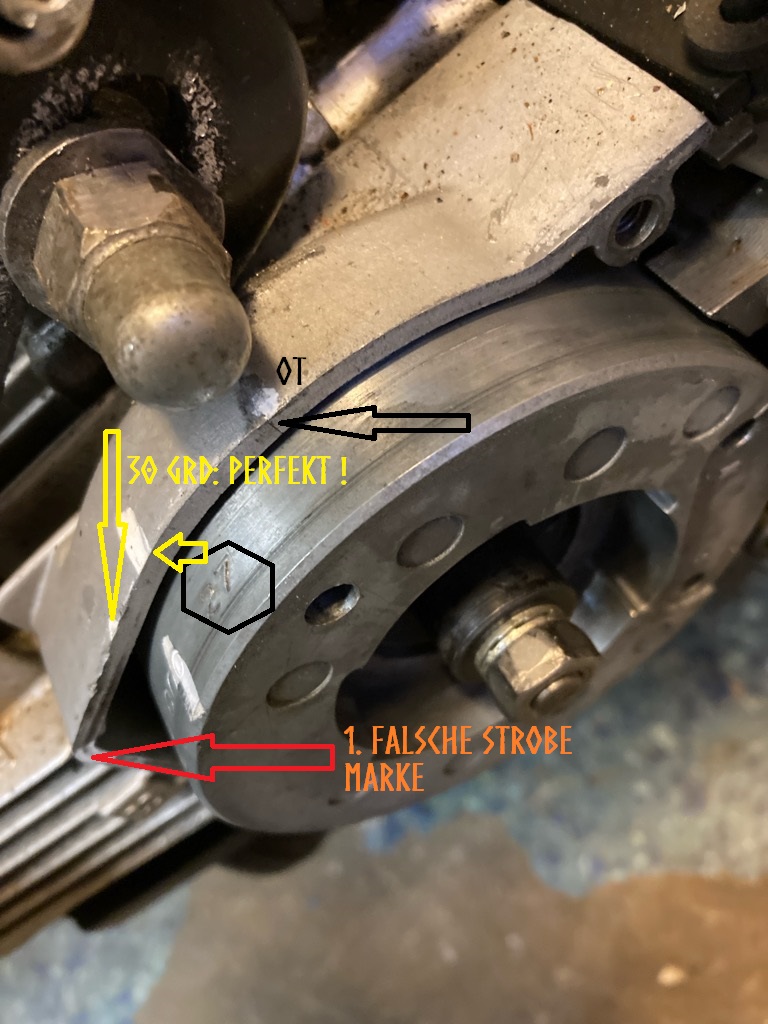

Bezüglich 50grd vorzündung hat mich meine strobelampe verar...! Weiss nicht warum aber nach einer -keillosen- justage auf 30grd !! zog der motor keinen hering mehr von der roste.
Keil wieder rein und siehe da strobte die lampe auf einmal exakt 30grd vorzündung an und die stand wie festgenagelt. Warum erst anders....??????
Bock lief wie der deibel ]:-> aber doch nicht richtig. Kerze wies auch zu mager...
Vergaser zerlegt und richtig...total sauber aber die schwimmernadel (dank dem Forum...) 12mm. Auf 11mm nachjustiert und auch dto. meine alte reseverve mit gleichem problem.
HD kontrolliert. Die war zwar offen doch nicht richtig. 45er sonde rein geprokelt und ja, halleluja, es war sogar eine leicht größere als 45 aber weniger als meine 50er sonde.
Zusammengebaut, abgedrückt und angeworfen....kam sofort aber mit nun viel zu hohem standgas was aber sauber im takt des sich warmlaufenden Motors normal zu regulieren war.
Und nun lief der bock richtig wie der deibel ]:-> und mit dem sound aus dem alten auspuff den ich mir erwartet hatte. Er läuft so gut das ich mir gern den A... abgefroren habe bei so um die -4C und nordwind.
Es war einfach eine freude und weil die sonne scheint könnte ich mir eine tour im Eisjacht-Overall vorstellen zum eingewöhnen an die kommende Eiszeit. Heute -9C, also doch grenzfall für den -Rentner-.

//PA

Also Deine Zündzeitpunktermittlung verstehe ich mal so gar nicht.
Polräder haben auch keine Beschriftung.

OT ermittle ich genau so wie du und referiere auf die gehäusehälften mit ne´m weißen punkt. Ja und dann mach ich es genau so wie du und das schon immer so. Habe nur nicht deinen stopper. Stoppe seit x-jahren mit ner präparierten zündkerze noch nicht mal mit mm steigung.
Aber das geht auch so. Die 2,2mm für die vorzündung der Vicky/M51er motor oder bei den saxo´s zu machen, wenn der keil weck ist.
Der M51 hat gar keinen keil was wunderbar ist wenn man einen präzisen konus hat der sofort greift wenn man dem BOSCH polrad einen kleinen axialschlag versetzt und alles dann mit ner Nordlock gesicherten Mutter bombenfest vereint. 22mm vor OT beim M51!
Nur beim polrad der Saxo undank keil ist auch nicht die konuspräzisison wie beim M51 gegegeben. Da muss man schon vorsichtig mit ner grossen passenden nuss trixen *THUMBS DOWN*: und selbiger einen gut gezielten schlag geben damit sich das nun keillose polrad so weit setzt, das man die mutter, auch hier nun mit ner Nordlock unterlegscheibe bombensicher mit der achse via konus verbindet.
Und genau hierbei ist wohl bei mir was -verrutscht- beim ersten versuch plus das die stroblampe auch spann... :'(
Aber sei es so, nun wieder mit keil, strobe ich genau +/- ~30grd vorzündung was sicherlich auch grenzwertig ist aber der Saxo läuft sauber und mit gesundem sound und kommt sofort.
Das es grenzwertig ist merkt man beim richtigen kaltstart oder wenn beim start zu fett geworden.
Dann wagt er es mal kurz gegenzuzünden, aber ganz schwach und nur dann auch nur vielleicht ein mal...

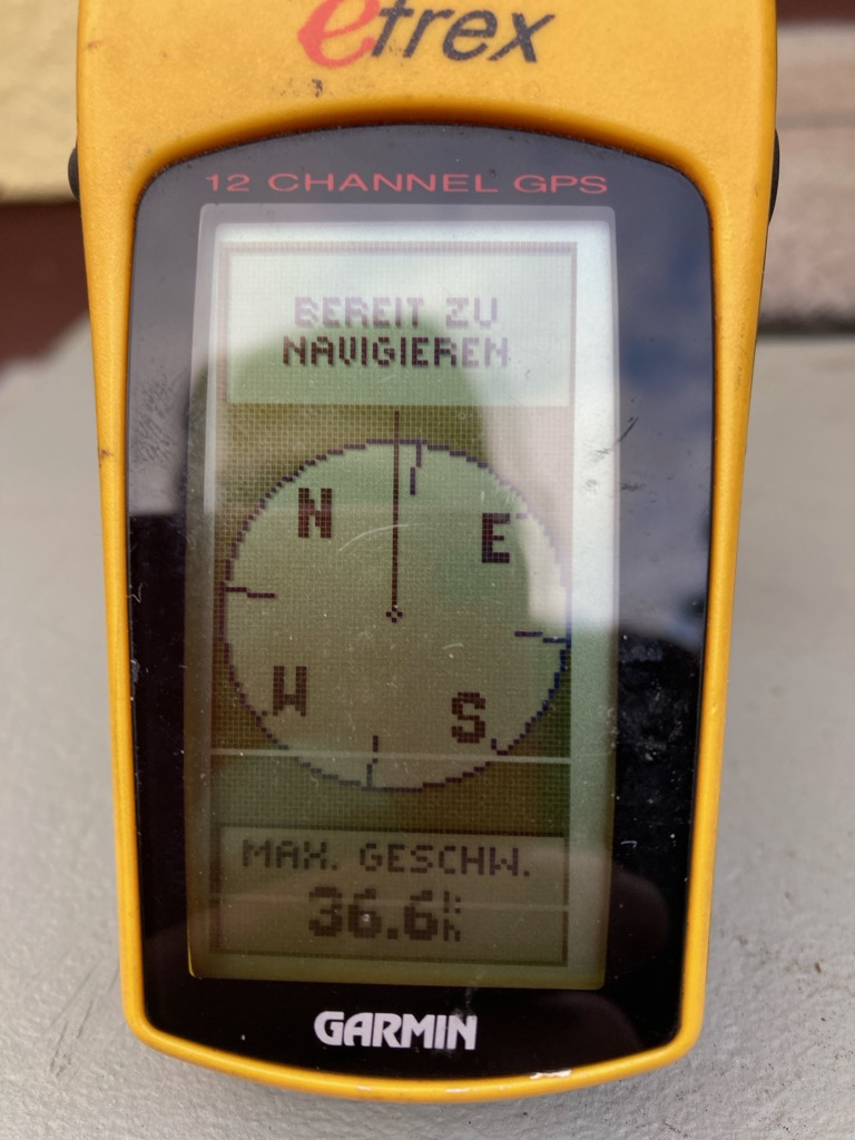

Und quälen tue ich ihn auch nicht weil ich gern selbst mit meiner langen übersetzung, die aber motorassistans am steileren berg fordert weil ich sonst evt schieben müsste.
Daher auch die 36km/h wo ich auf der ebenen teststrecke selbst voll mitgewirkt habe. Ne, so um die 25 max wenn ich allein bin.
