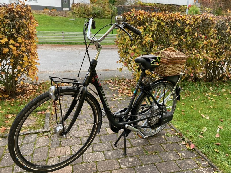

Nun kurz und dazu dann auch bilder.
Bezüglich 50grd vorzündung hat mich meine strobelampe verar...! Weiss nicht warum aber nach einer -keillosen- justage auf 30grd !! zog der motor keinen hering mehr von der roste.
Keil wieder rein und siehe da strobte die lampe auf einmal exakt 30grd vorzündung an und die stand wie festgenagelt. Warum erst anders....??????
Bock lief wie der deibel ]:-> aber doch nicht richtig. Kerze wies auch zu mager...
Vergaser zerlegt und richtig...total sauber aber die schwimmernadel (dank dem Forum...) 12mm. Auf 11mm nachjustiert und auch dto. meine alte reseverve mit gleichem problem.
HD kontrolliert. Die war zwar offen doch nicht richtig. 45er sonde rein geprokelt und ja, halleluja, es war sogar eine leicht größere als 45 aber weniger als meine 50er sonde.
Zusammengebaut, abgedrückt und angeworfen....kam sofort aber mit nun viel zu hohem standgas was aber sauber im takt des sich warmlaufenden Motors normal zu regulieren war.
Und nun lief der bock richtig wie der deibel ]:-> und mit dem sound aus dem alten auspuff den ich mir erwartet hatte. Er läuft so gut das ich mir gern den A... abgefroren habe bei so um die -4C und nordwind.
Es war einfach eine freude und weil die sonne scheint könnte ich mir eine tour im Eisjacht-Overall vorstellen zum eingewöhnen an die kommende Eiszeit. Heute -9C, also doch grenzfall für den -Rentner-.
