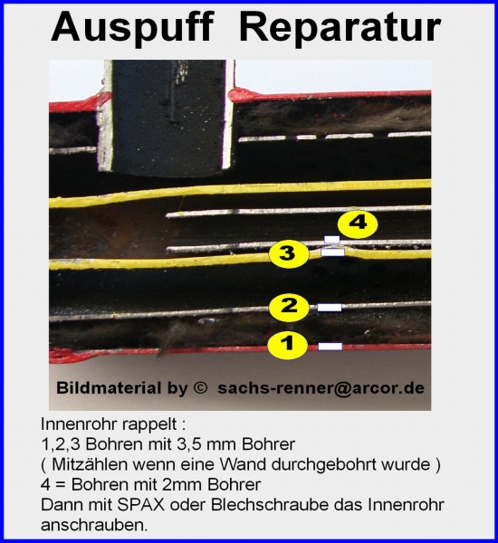

Verfasst: Montag 22. April 2024, 13:18
von Maximilian
Auspuff reparieren-rappelt.jpg (85.54 KiB) 4684 mal betrachtet
Falls weiterhin rappeln, dann check das einmal. Gibt es hin und wieder, daß das Innenrohr scheppert. :andiearbeit:
