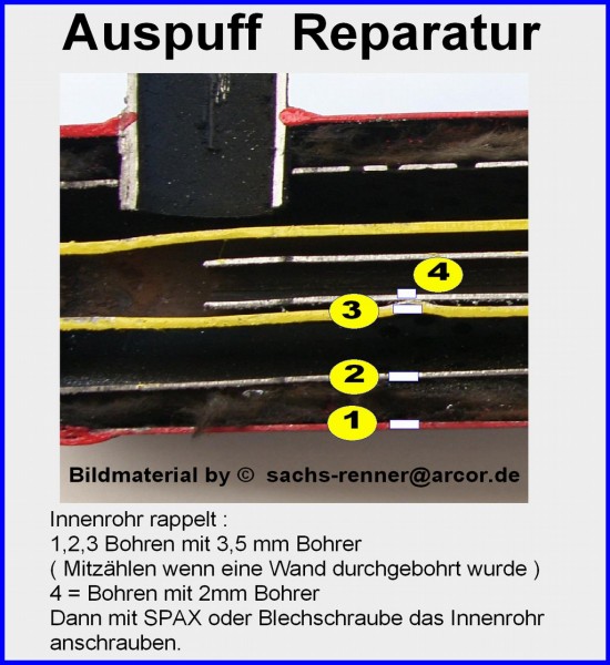

Falls weiterhin rappeln, dann check das einmal. Gibt es hin und wieder, daß das Innenrohr scheppert.
