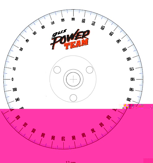

Gibt es denn von jemandem aus dem Forum eine Polrad/Gradscheibe (PDF etc.) zum ausdrucken?
Gruß Heinrich

Re: ZÜNDSPULE
Beitrag von PeCeBu »
Gruß Peter
PeCeBu
Beiträge: 900
Wohnort: Oberbayern
Re: ZÜNDSPULE
Gruß Peter
HeinrichII
Re: ZÜNDSPULE
Beitrag von HeinrichII »
:danke:
