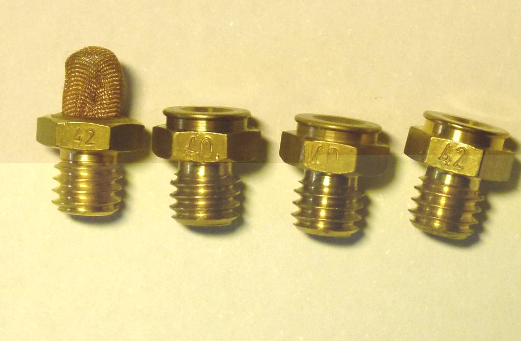

40er Bing - Düse ,
In den Katalysator Saxos wurden 40er Düsen verbaut.
Mal bei Sachs nachfragen
oder >>>>>>> bei Roland Wittek : http://saxonetten-werkstatt.de/
