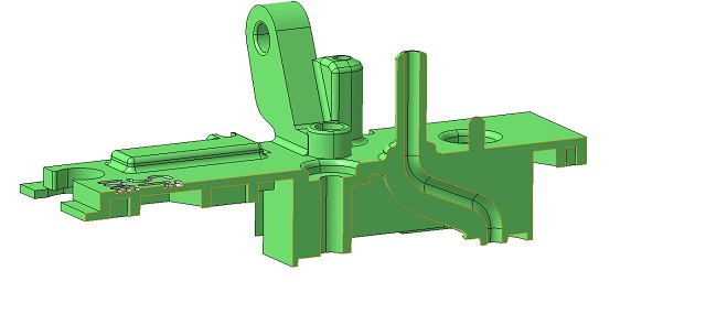

Re: Membranfreie TK-Deckelplatte 3D-Druck
Wenn die Membrane einfach fehlt, dann füunktioniert es nicht, das Benzin läuft aus.. Es gibt leute, die ein neues Röhrchen direkt über dem Auslass eingebaut / klebt haben.
Direckt durch, dann ist der Anschluss aber woanders.
Bei meiner Lösung ist der Anschluss an originaler Stelle. Und eine Membranfehlerursache und Dichtprobleme weniger.
Es entfällt auch die Deckelplatte.
Die ganze Hebellei bleibt unverändert , Die Kurzschlussfunktion bleibt auch erhalen.

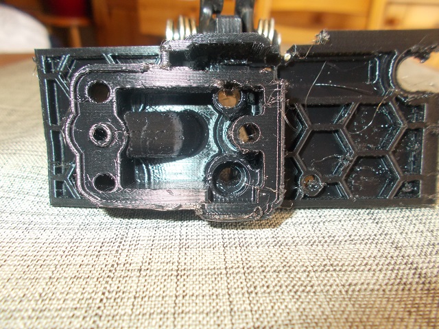

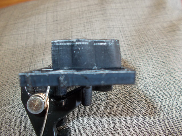

Ich hab mal versucht, die plattein Nylon auszudrucken.
Leider war sie derart extrem verzogen, dass sie unbrauchbar war. Der Hebel könnte aber halten.
Ein versuch mit 50 % füllung ergab Geometrisch bessere Ergebnisse, aber der Hebel war nicht fest genug.
Vieleicht brauche ich ein ganz anderes Material, was ich mich meinem Dremel Drucker selber drucken kann.
Die Düsentemperatur geht bis 280grd.
Das Material muss hitzebeständig bis min 100 grd sein und formstabil und fest genug.
Sonst bleibt nur der Druckdienst in PA 12 Laserdruck.
