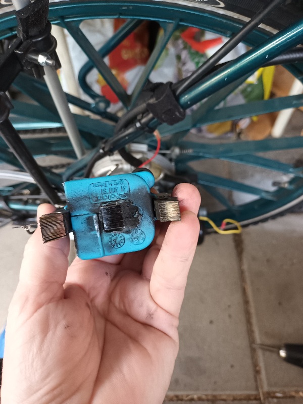

Das könnte natürlich auch noch an der Zündspule liegen. Dadurch das die sich letztens gelöst
hatte,könnte der Abstand des mittleren Kerns nicht mehr gegeben sein.

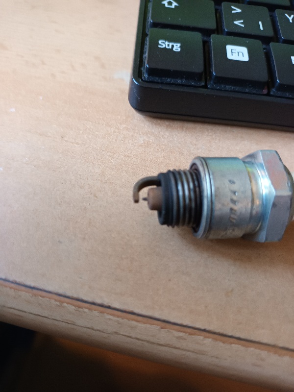

Kerze, Polrad, Zündspule
loc
Beiträge: 336
Wohnort: Berlin
Re: Saxonette Vergaser Bing
Beitrag von loc »
Das könnte natürlich auch noch an der Zündspule liegen.........
Ich teile Deine Befürchtung.
Gruß Loc

Reibung und Vermutung : Spule zu heiß geworden und evtl. jetzt kaputt und Werte schon gemessen ? Polrad/Magnet zu heiß geworden und Verlust von Magnetkraft ?

Nachdem ich von Herbert vorsichtshalber 2 Kupferröhrchen bestellt hatte, die wie immer in einer wahnsinns Geschwindigkeit geliefert wurden, habe ich gestern den Vergaser liebevoll repariert. Die Röhrchen passten hervorragend. Alles wieder zusammengebaut. Vorher Zündfunken getestet,1A. Also lag das nur an dem Röhrchen.? 1x ziehen sprang sofort an. Etwas stehen lassen 1x ziehen sprang sofort an. Später Probefahrt von 5km gemacht. Abgestellt. 2 Stunden später zurück. Alles super. Heute morgen, Choke 2x ziehen. Super. Nachher werde ich nochmal die Festigkeit der Zündspule testen. Dann hoffe ich das es so bleibt.
