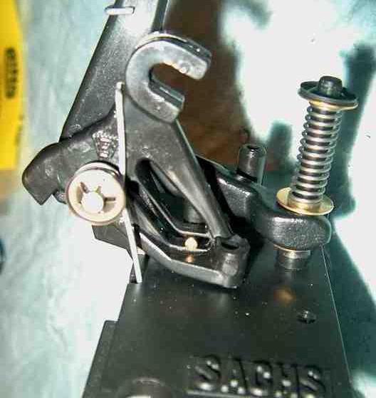

Nachdem ich die Gasschieberwippe neu rein gemacht habe, fuhr die Saxonette wunderbar. Aber auf Dauer so nach und nach wurde die Leistung wieder schwächer. Ich musste teilweise 20 x ziehen bis sue ansprang. Was am Anfang 1-2x war.
Wenn ich das Gas zurückdrehen will, geht das aber sie läuft auf Hochtouren weiter. Muss mit dem Gasschieber aus machen. Die Leistung ist mittlerweile auf 18,5km. Ich verstehe das nicht.
Jemand eine Idee woran das liegt?
Re: Saxonette Classic Gas geht nicht
Verfasst: Samstag 22. Juli 2023, 14:41
von Maximilian
Ich mache folgendes beim Einbau des Gas-und Chokeschiebers:
1. Kontrolle, daß beide Stifte gerade sind
2. Stifte vor Einbau mit Silikonpaste dünn einschmieren. zu Erhöhung der Gleitfähigkeit.
Ist der Gasschieber wirklich gerade oder bremst er ab bei Gas wegnehmen? Kerbstift sitzt richtig und ist nicht zu weit reingesteckt denn dann geht rüber zum Chokehebel und blockiert.
