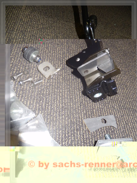

also ok, ich hole weiter aus, wo das Problem im Detail steckt. Ich wollte Euch das eigentlich ersparen um
schneller eine Lösung dafür zu erarbeiten.
Bei meiner Saxonette Luxus wurde seiner Zeit ein Zweibeinständer oben ohne Gegenplatte verbaut.
Im Laufe der Jahre hat dann die Rahmenständergrundplatte sich von dem Rahmengelöst. (siehe Bilder)
Schweißnähte sind einfach so gerissen.(Bild)
Diese habe ich nun wieder aufwändig anschweißen lassen müssen. (dieses Thema war für mich super ärgerlich)
Und jetzt kommt dann das Thema mit der Alternative:
Ich suche jetzt einen Zweibeinständer, der auch oben eine Grundplatte zum anschrauben besitzt.
Und dazu seitlich die Möglichkeit bietet den Auspuff mit einem Winkel mit Vibrationsdämpfer auf zu nehmen.(möchte das Teil vom alten Ständer abschrauben und übernehmen)(Bild)
Es gibt wirklich welche von Hebie, dieser sollte aus Metall sein, da man in Kunststoff nur sehr müßig Gewinde schneiden kann.(für den Auspuffwinkel)
Wie sieht das mit diesem Winkel für die Rücktrittbremse aus, passt dieser noch, oder muss ich einen kleineren besorgen?(Bild)

Ich habe mir Gedanken gemacht wie Kai es machen könnte.
Dazu braucht er:
Eine 2. Halteplatte mit längerer Schraube dieses kann man in jedem Fahrradladen bekommen.
Den Anschlag vom Bremshebel einkürzen sonst passt der Bremszug nicht mehr.
Ein Rohrstück etwas im Durchmesser größer als die neue Schraube. Die Länge ergibt sich so. Von der Oberkante der alten Halteplatte bis Unterkante der Neuen minus 1-2mm.

Ja , jetzt ist es Richtig rübergekommen was das Problem war !
Alles sucht und will Hilfe geben , aber alles für die Katz weil das Problem nicht
RICHTIG BESCHRIEBEN wurde.
Ein stabiler Seitenständer ist nicht das Problem !
Mir waren die Probleme an der Luxus bekannt , hatte ja schon 2008 auf diese Probleme
mit Bastelvorschlag reagiert .
Einmal mit dem " Dämpfer " der in der Aufnahme welche am Seitenständer angeschraubt war
seinen Dienst verrichten sollte . Durch lösen der Verschraubung des Blech und Auspuff war es mehrfach
zu Stürzen gekommen weil der Motor dann nicht gegen Verdrehung gesichert war.
Auch gab es Umrüstsätze ( Ständer ) in verschiedenen Ausführungen mit oberer Halteplatte aus Stahl und Zamak ( Spritzguss )
Nur die Augen auf halten oder etwas Basteln.

Guten Morgen Zusammen,
danke erstmal für die Ausführliche Beschreibung zu den Montagevarianten.
Diese Umrüstsätze habe ich leider noch nicht gefunden.
Ich war gestern erst im Fachgeschäft in Lippstadt, die hatten keine "Hebie's" mehr.
Darauf hin bin ich nach Gütersloh gefahren, dort habe ich den Hebie "Rex M" erstanden.
Jetzt muss ich nur noch sehen, wie ich seitlich den Winkel für den Auspuff angeschraubt bekomme.
Dort hat der Hebie jetzt natürlich Design, oder gewichtsgetrieben eine Aussparung.
Eventuell eine 3mm dicke Platte anschweißen um gescheit Löcher bohren zu können.
Und dann brauche ich noch oberhalb einen kurzen Winkel für die Bremszughalterung der Rücktrittbremse.
Grüße Kai

Schraube den Ständer erst einmal an , ob die länge der Füße ausreicht .
Halteplatte für Bremszug entweder kürzen oder von CLASSIC besorgen.
Winkelplatte für Schwingungsdämpfer kannst Du auch seitlich an Ständer anschweissen / Punkten.

Hallo Kai.
Ich hatte doch geschrieben das du dir einen Hebie Ständer mit geschlossenen Seiten kaufen sollst.
Nun hast du das Problem das für die linke Schraube kein Blech ist.
Die Ständer sind beschichtet deshalb NICHTS ]:-> anschweißen weil dir sonst bald die ganze Farbe abplatzt. Eigene Erfahrung.
Nimm lieber ein Stück Blech oder Flacheisen. Bohren,grundieren und Farbe drauf.
Dieses mit 3 M6 Senkkopfschrauben - 2 oben - 1 unten anschrauben. Beachte aber den oberen Punkt des eingeklappten Ständers, sonst geht der nicht hoch genug wenn da eine Schraube/ Mutter sitzt.
An dieses Blech/ Flacheisen später dann deinen Haltewinkel befestigen. :andiearbeit:
