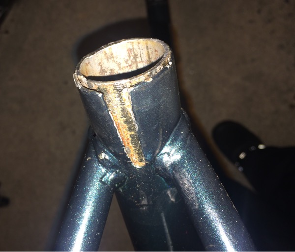

Bei mir sieht es jetzt so aus:
Ich denke wenn man das verbliebene Stück ausflext wie die Original Aussparung, dann könnte man eine andere Sattelstange nutzen.
Bei mir ist jetzt noch ein Durchmesser von 31,9mm übrig.
Gruss
Adsche

Hallo Sascha.
Danke für die Nachricht, das ist machbar. @}->--
Ist dann auch besser so mit einem normalen Sattelrohr als diesen Super Dicken.
