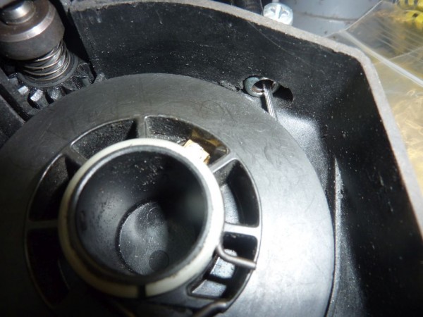

Als Letztes in der Sache hier dann noch ein Bild nachgeliefert : Man kann erkennen wie denn ein 2mm Seil in der Führung sitzt beim Anwerfen und Seilauszug bis Schulterhöhe. Weil da nun auf der Seilscheibe noch ein paar Windungen Seil verbleiben besteht nicht die Gefahr dass das Seil mit Gewalt und bis Endanschlag rausgezogen wird. Aufgelegt - und warum hatte ich schon erläutert - sind hier ca. 155cm ummanteltes Stahlseil. Weil die von mir verwendete Seilführung an der Endhülse keinen oberen Kragen hat habe ich die dann hier mal zur besseren Ansicht des Seilverlaufs etwas tiefer in die Halterung geschoben und befestigt .
Auch ist dann zu erkennen – die Seilhülse gedanklich nach oben geschoben – wie sich ein herkömmliches 3mm Seil bei Vollauszug schon in den Kunststoff (links neben der Endhülse) gegraben hatte .Wenn man sich nun auch noch vorstellt wie denn das Seil dann auch noch unter Gewalt(Ganzer Seilauszug) an der nicht entgrateten Endhülse gescheuert hat....! Eine Knick- und Scheuerkannte dann zugleich an der unentgrateten Endhülse .
Lange Rede kurzer Sinn : Um frühzeitigen Seilriss zu vermeiden würde ich AUF JEDEN FALL ein Entgraten der Endhülsen anraten . Wenn dann auch noch ein Dyneemaseil aufgelegt wird – vorzugsweise ca. 155cm in Stärke 2mm - behaupte ich mal ganz kühn : Mancher von uns geht eher über die Wupper denn das Dynema reißt :smile: . Ich schätze aber auch mal : Wenn die Endhülsen entgratet wurden wird auch ein Standardzugseil ganz entschieden länger halten .
