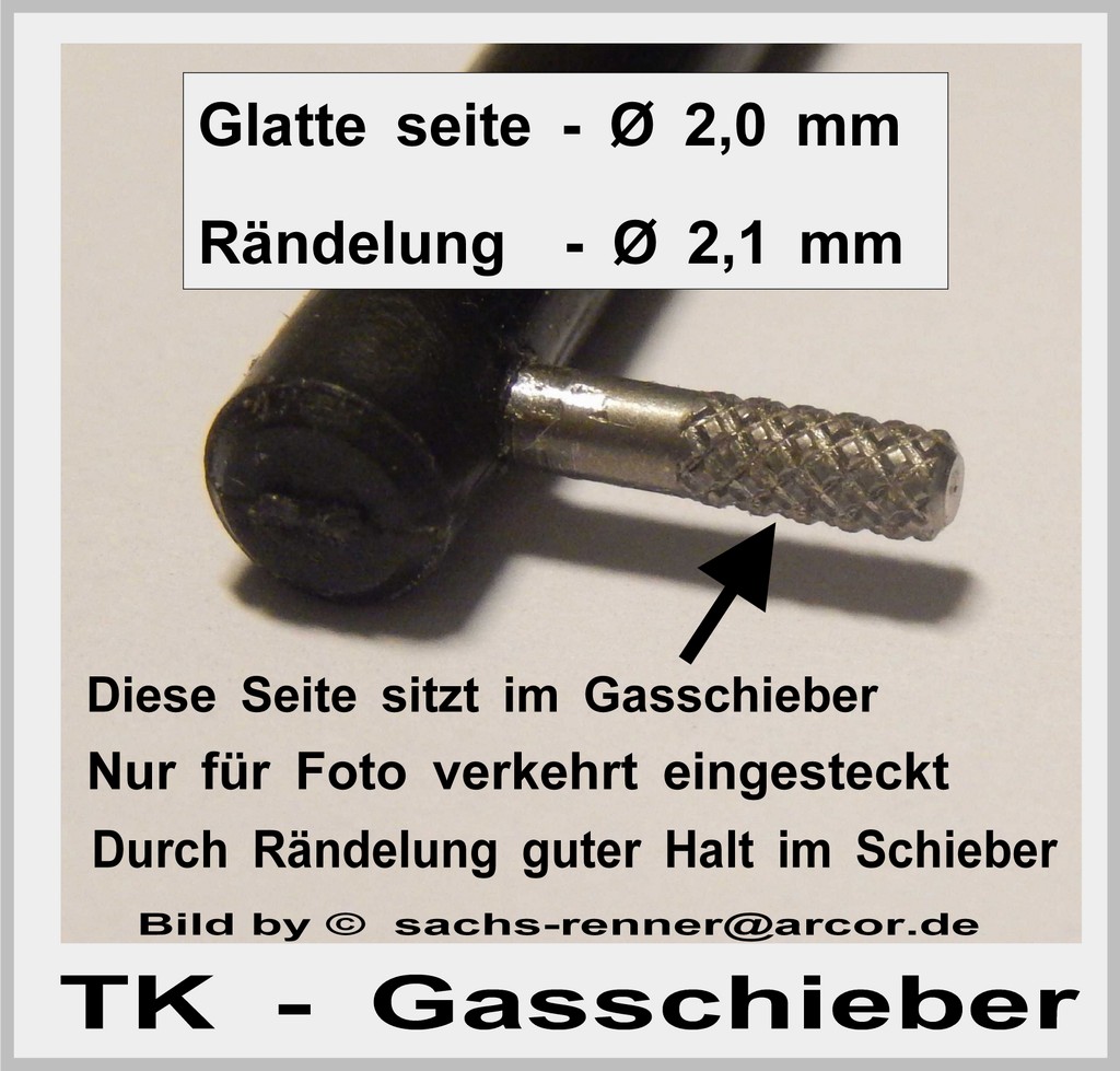

Bin jetzt in den Keller gegangen und hab einen Schieber demontiert.
Bing - Mittelpin zur Schieberplatte ca 0,5mm Mitten Versatz
TK - Mittelpin hat KEIN VERSATZ !
Jetzt noch die Bilder :

Frage von Sporty :
Nein Sporty die Schieber sind nicht gleich. Es gibt unterschiede.
Was passiert wenn wir einen Bing-Schieber verkehrt rum einbauen
wissen wir - es kommt zu Verspannungen und schwergängigkeit
bei der Führung in der Deckelplatte.
Könnte Dir den TK-Schieber zum vermessen mal überlassen wenn Du möchtest.
und
Frage von Sporty :

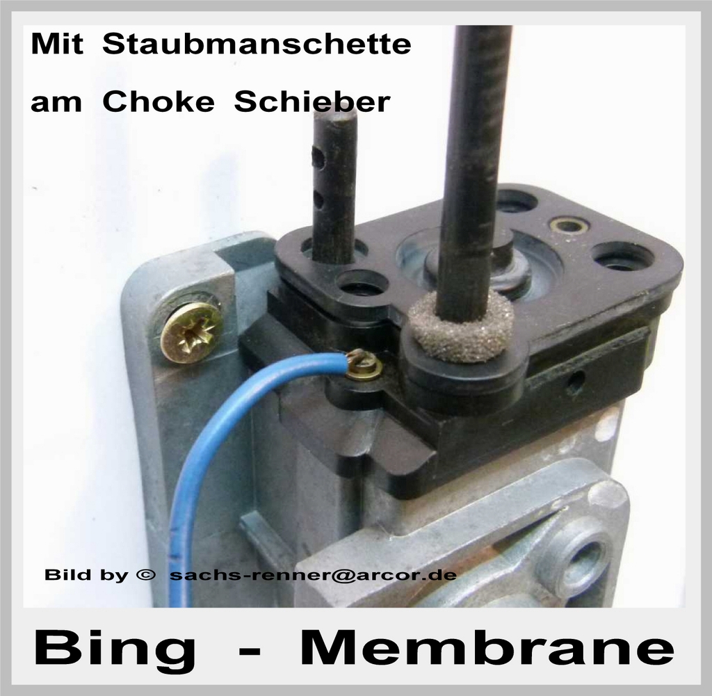

Eine Frage:
Ist das Bild des Schieber aus dem 3 D-Druck der augenblickliche Fertigungsstand ?
Mir sieht auf diesem Bild der Schaft so RAUH aus.
Bei der Membane im Vergaser ist extra eine Staub und Schmutzlippe angebracht
und die Rauhe Oberfläche des 3D-Druck am Schaft wäre dann wohl nicht so Toll.
Oder sehe ich das zu Kritisch ??
Bild der Membrane folgt gleich - muß suchen !
Hier sind sie

Re: Fräge: Sind TK und BING Gasschieber identisch ?
Hi Sporty ,
Alles wird gut !
Das " Ringschwämmchen " kommt nur beim CHOKE-Schieber zum Einsatz.
Schaft : den kann mann ja auch mit 200er Schmiergel etwas glätten.
Auf dem Bild sah es halt zu Rauh aus und ich wollte nur auf die Neben-
funktionen Hinweisen welche die Membran noch so erfüllt.
