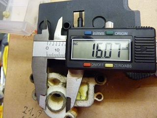

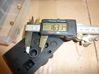

Will ich dann doch hier dem Sporti zu seiner Druckkunst noch nachträglich ein Lob zollen. Hat doch dieser Teufelskerl bei seinen Berechnungen auch die Problematik Dichtring und Vergaserflansch verziehen berücksichtigt. Der Flansch von der gedruckten Membran ist im Durchmesser leicht verringert und zudem noch Eingangs konisch gemacht. Saugend und schmatzend läßt sich so der Flansch der Membranplatte in den O-Ring einführen und dichtet - den O-Ring spreizend - ab ohne dass beim Anziehen der Befestigungsschrauben große Hebelkraft auf den Vergaserflansch wirkt . *THUMBS UP*
Sachma Sporti . War doch kein Zufall ....Oder ? :smile:
Re: Verzogen Vergaser? Eine Idee
Verfasst: Freitag 4. Dezember 2015, 19:36
von Sporti
Hallo Didi, das war eine Membranplatte vom ersten Ausdruck. Da sind Polygone dran, weil die STL-Datei nicht genau genug war, deshalb was kleiner.
Das Maß in der 3-D-Datei ist genau 16,2, wie ich sie auch an den Platten gemessen habe.
Natürlich gibt es auch am 3-D Druck Toleranzen. ( +/-0,1 )
Außerdem glaube ich nicht, daß sich die Platte durch den Druck von so einem popeligen O-Ring verziehen kann.
Das kann eher von den Motorvibrationen kommen. Da kommen schon mal mehrere G-Kräfte bei jeder Umdrehung zusammen.
