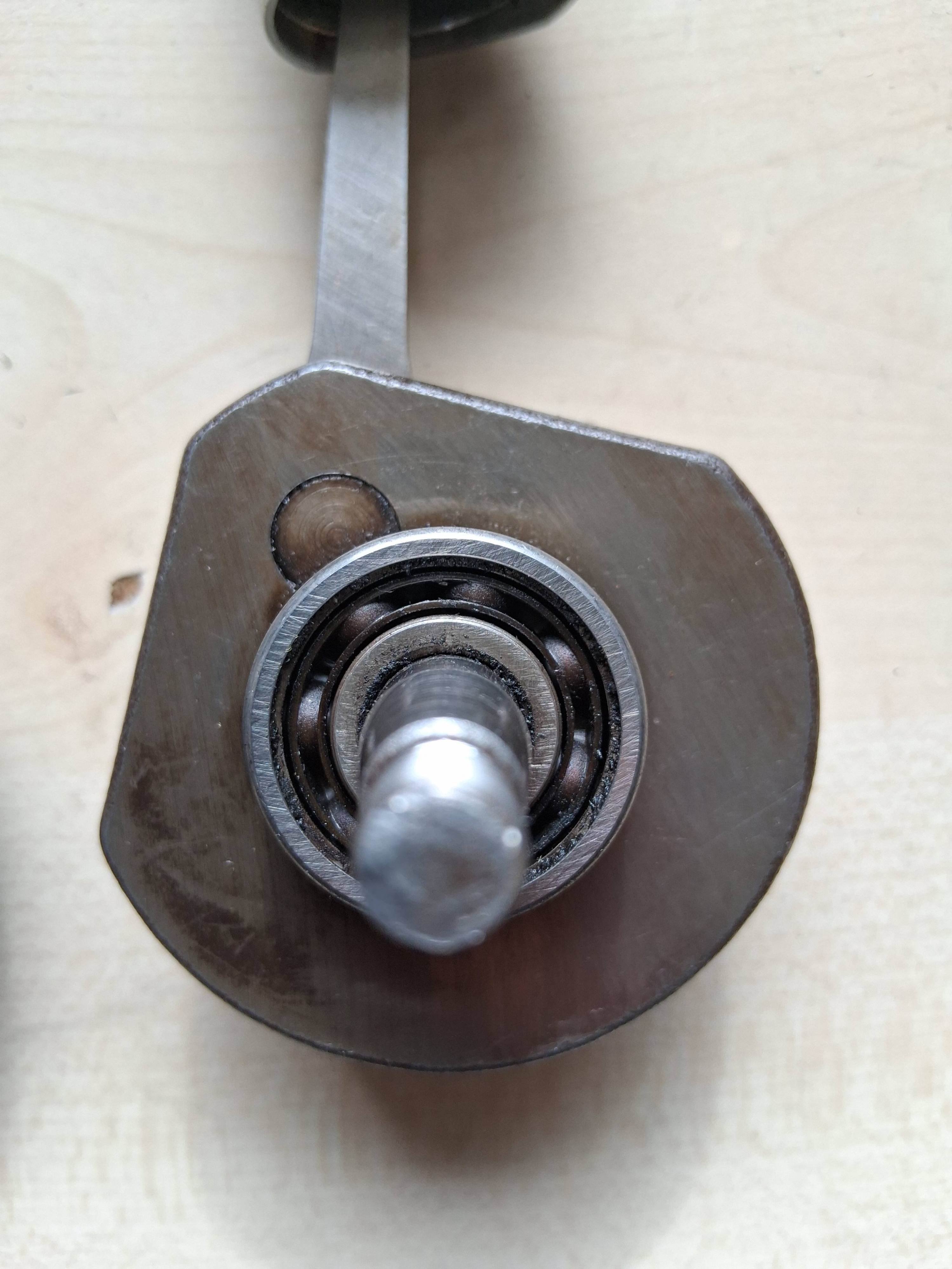

So habe die KW ausgebaut.
Es ist wahrscheinlich das Rillenkugellager KWseitig Defekt. Wenn man es dreht ohne Öl schleift,rauscht und Knirscht es und verharkt sich gelegendlich. Man kann es auch kippeln.
Bei der anderen KW läßt es sich geräuschlos drehen. Es läßt sich auch leichter Drehen.
Das Pleulagerspiel finde ich ist bei beiden gleich.
Kraken
Beiträge: 78
Re: Kupplungsnadelkranz unterschiede
Beitrag von Kraken »
Alte KW mit altem KWlager.
Hinter dem Fett kann man mit dem Schraubenzieher massenweise Spänne hervorzuheben.
Habe mich schon gewundert woher plötzlich so viele riefen am Kolben herkommen.
