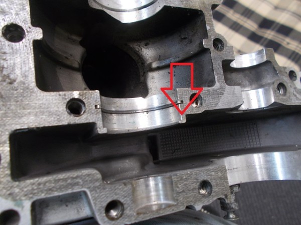

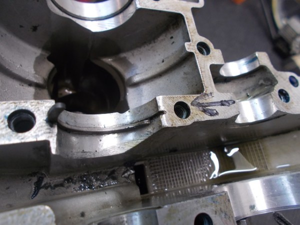

Noch mal genauer hingeschaut und guckemal an: Eine Kante an der Dichfläche zw, Kurbel und Motogehäuse war beschädigt.

Dazu musste ich eine Kante wegschleifen, um Platz für die Zahräder zu bekommen.
Dabei bin ich wohl unbemerkt abgerutscht und habe die Dichtfläche zerstört.

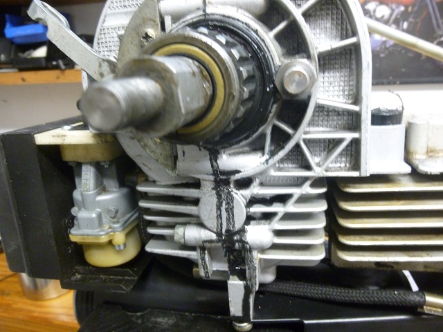

Was war passiert?
Beim Fahren ist der Druck im Kurbelgehäuse durch die undichte Stelle in dem Getrieberaum gegangen und wurde soweit beim Fahren aufgepumpt, bis dass der große Achs-Simmerring rausgedrückt wurde.
Nachdem der Simmerring draußen war, konnte durch Unterdruck das Getriebeöl samt Falschluft in den Kurbelraum gelangen.
Das erklärt den erhöhten Leerlauf und den Qualm aus dem Auspuff.
Noch Glück gehabt, beinahe hatte ich den wieder , ohne den wirklichen Fehler zu finden wieder eingebaut und ware dann garantiert unterwegs stehengeblieben.

Zu deiner Theorie,
Was war passiert?
Demnach müsste der Ent / Belüftungskanal zur Schraube 11 zugekleistert gewesen sein weil der Gasdruck dadurch hätte entweichen können.
War das Getriebeöl auch stark verdünnt? (weil das Ansauggemisch sollte sich wieder verflüssigen)
Ich glaube da muss noch was anderes gewesen sein.

War nicht zugekleistert, aber mit Schraube wird die Entlüftung doch wieder ziemlich verengt.Demnach müsste der Ent / Belüftungskanal zur Schraube 11 zugekleistert gewesen sein weil der Gasdruck dadurch hätte entweichen können.
Da kam schneller Luft in den Getrieberaum als da wieder entweichen konnte.
Dazu war die gefahrene Strecke viel zu kurz. Weniger als 20 Km.War das Getriebeöl auch stark verdünnt? (weil das Ansauggemisch sollte sich wieder verflüssigen)
Re: Motor kaputtrepariert.
Also diesen Schnodder solltest du eigentlich auch an der Schraube 11 sehen.
