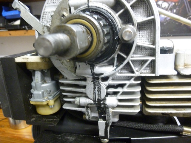

Öl kam aus der Achse unter der Bremse.
Also Motor ausgebaut und gesehen, dass der große Simmerring an der Achse auch raus war.
Motor zerlegt, Simmerring im Kurbelgehäuse erneuert und auch den Achssimmerring.

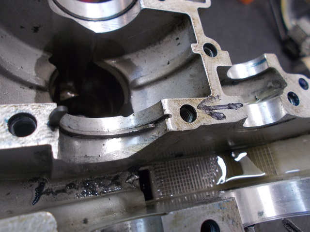

Am nächsten Tag sah ich eine Öllache unter dem Motor und es kam aus dem unteren Schraubloch der Membranplatte rausgelaufen.
Versager war noch nicht drangeschraubt.
Gehäuse verzogen ? Dichtigkeit zwischen Getriebe und Kurbelgehäuse nicht gegeben ?
Also alles wieder auseinander.
Ebenheit der Dichtflächen gemessen : alles gerade.

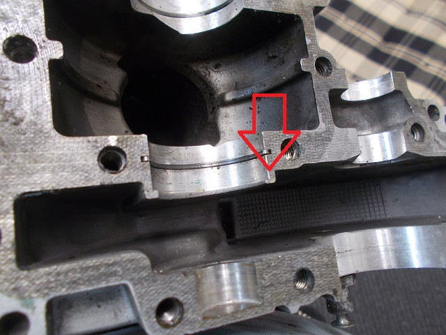

Noch mal genauer hingeschaut und guckemal an: Eine Kante an der Dichfläche zw, Kurbel und Motogehäuse war beschädigt.

Dazu musste ich eine Kante wegschleifen, um Platz für die Zahräder zu bekommen.
Dabei bin ich wohl unbemerkt abgerutscht und habe die Dichtfläche zerstört.

Obwohl die Kante irgendwie rekonstruierbar sein könnte , habe ich jetzt einen anderen rumliegenden leeren Motorblock genommen und alles da eingebaut.
Was war passiert?
Beim Fahren ist der Druck im Kurbelgehäuse durch die undichte Stelle in dem Getrieberaum gegangen und wurde soweit beim Fahren aufgepumpt, bis dass der große Achs-Simmerring rausgedrückt wurde.
Nachdem der Simmerring draußen war, konnte durch Unterdruck das Getriebeöl samt Falschluft in den Kurbelraum gelangen.
Das erklärt den erhöhten Leerlauf und den Qualm aus dem Auspuff.
Noch Glück gehabt, beinahe hatte ich den wieder , ohne den wirklichen Fehler zu finden wieder eingebaut und ware dann garantiert unterwegs stehengeblieben.
