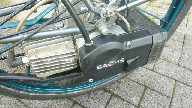

Habe die Lüftungskieme jetzt fertig und bei thingiverse hochgeladen.

Falls einer mit Adleraugen sieht das jetzt wieder ein Bing Vergaser eingebaut ist, das Plättchen des Gasschieber vom TK hat wohl das frische Benzin nicht vertragen und ist aufgequollen, sodaß der Gasschieber hängen blieb.
