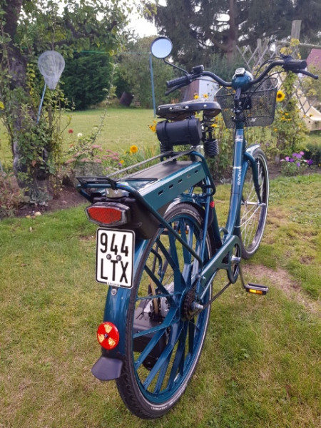

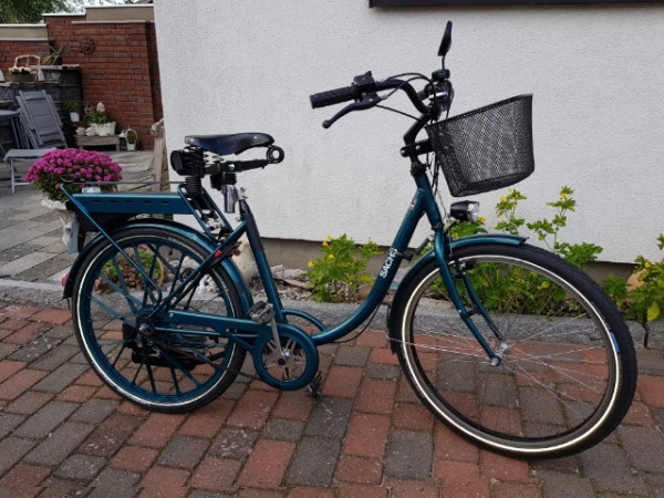

Ich habe Anfangs dieses jahr meine saxonette wo ich am meisten mit fahre umgerusted auf moderne LED beleuchtung.
es ist Dynamo betrieben aber da ist eine zusatzliches akku im rucklicht der noch 4 minuten licht gibt nach stilstand.
Ich muste wohl ein doppeltes kabel ziehen von den Dynamo zum rucklicht.
