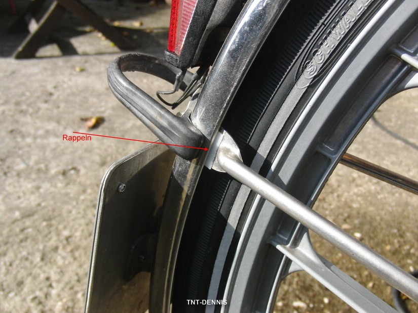

Ich habe einfach mal die möglichen Rappel-, Klapper-, Quietsch- und Dröhnquellen zusammengestellt.
Es wäre schön, wenn wir diese Liste gemeinsam erweitern könnten. Auf manche Quellen kommt man nicht so einfach.

- Fahrradständer am Auspuff

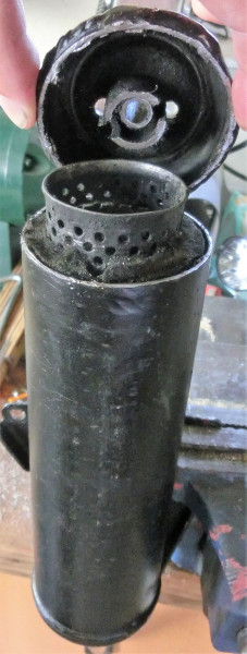

Re: Rappelstellen - Quellen unliebsamer Geräusche
Mein Motor rappelte, wie Sau dachte, innen ist irgendwas ausgeschlagen / zu viel spiel.
Nach kompletter Motor Zerlegung und zusammen setzen. Geräusche immer noch da.
Mit einem Metallstab am Ohr den Motor abgehorcht und siehe da es war der Auspuff.
Innen Lochblech lose. Siehe Bilder.
Hinten 4 Löcher gebohrt 8er Gewindestab reingedrückt und mit drück fest geschweißt vorne auch mit einem Metallstück verschweißt Deckel darauf geschweißt und siehe da kein rappeln mehr
