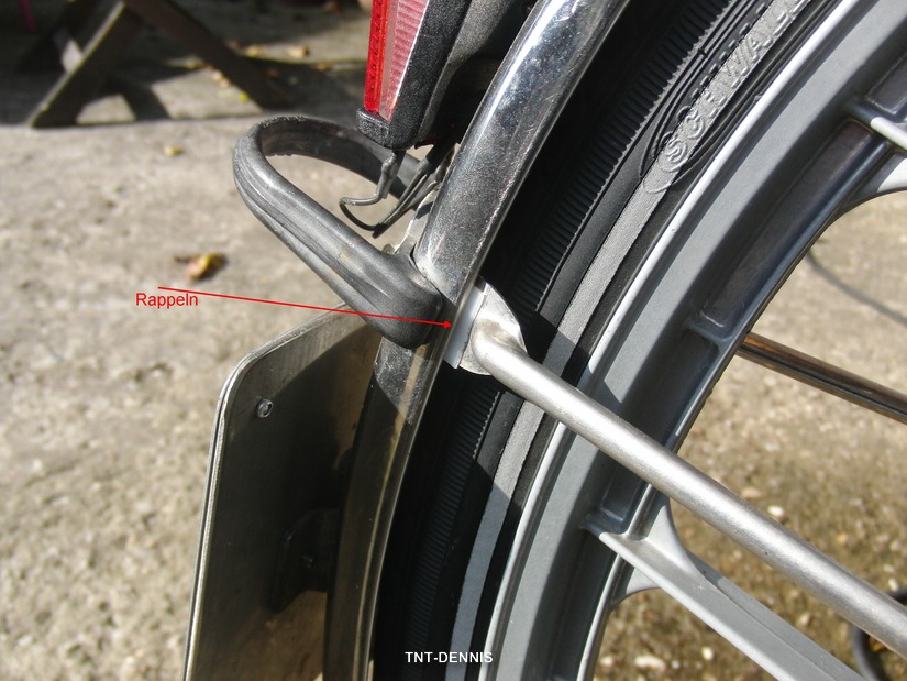

An meiner Herkules klapperte der Ständer an den Auspuff. nachdem ich ihn etwas gedreht hatte, unter Zuhilfenahme einer selbstangefertigten Kunststoff Adapterplatte, war Ruhe. Dieses Klappern war schwer zu lokalisieren.
Im Stand ist der Ständer meistens ausgeklappt.
Punkt wurde in Liste übernommen - Dieter
