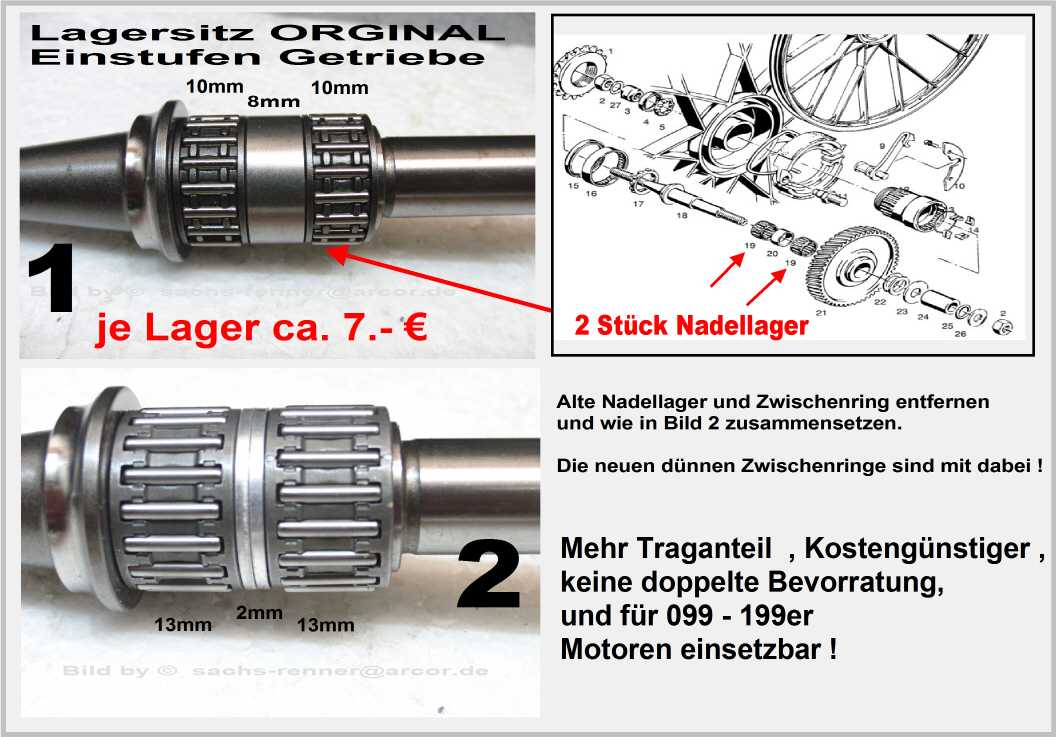

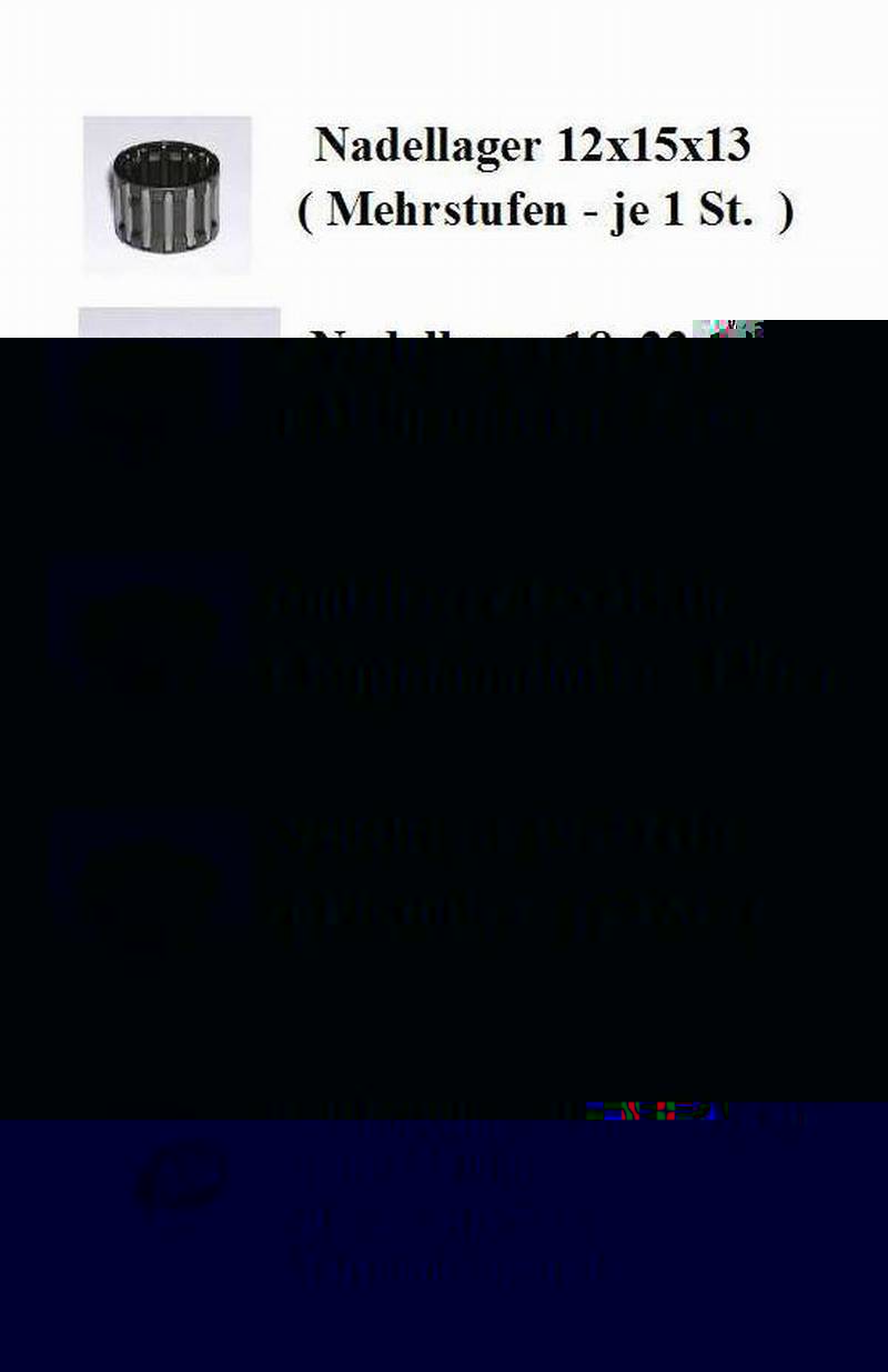

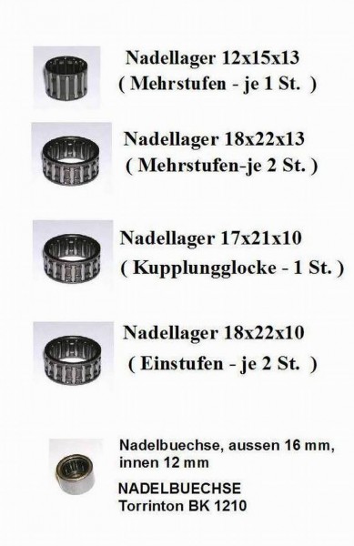

Hallo Timo ,
. . . einstufer und mehrstufer bestücke ich hiermit ! Genug vorhanden .
Übersicht :
