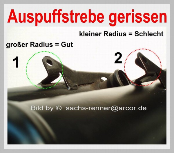

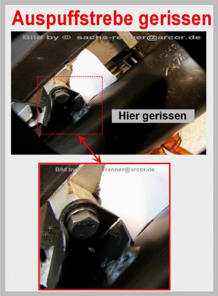

möchte ich auch mal wiederholen das es auch am Org. Auspuff zu Problemen kam im Jahr 2009.
Durch kleine Biegeradien der Streben am Halteblech des Auspuff ist es zur RIßBILDUNG gekommen.
( siehe Bilder )
Der Fehler wurde vom Hersteller abgestellt aber vielleicht sind noch alte Töpfe im Einsatz ?
Deshalb bei einer Inspektion diese Stellen Begutachten und Prüfen !!!

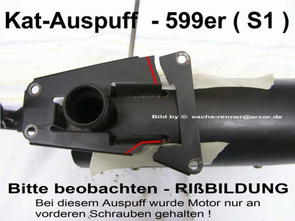

599er - Katauspuff ( aus Bj. 2007 ) hatte Fehler : > immer Sichtkontrolle vornehmen !
